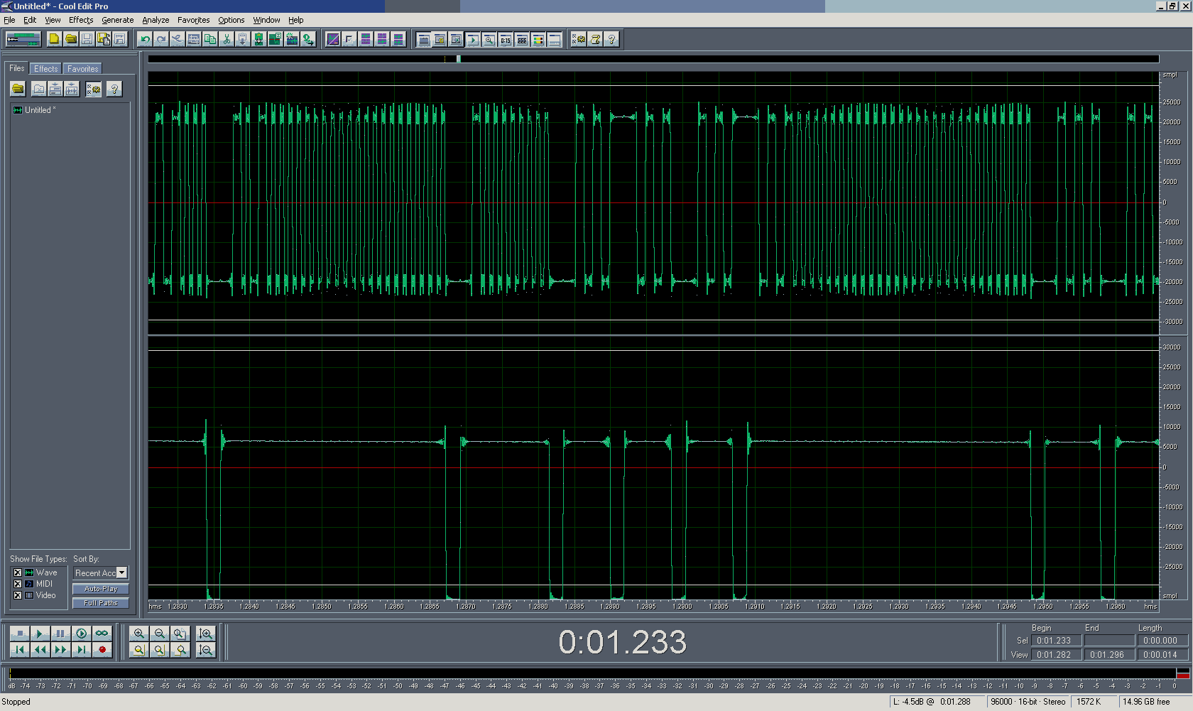

Lidi, nem tudon eldönteni min munkálkodsz, központ vagy kézivezérlő? A 9. bit kérdésre az idézet:
„At the hardware layer, XpressNet communications utilize standard USART 9-bit mode multi-processor communications. Bit 9 is added on the hardware side for transmissions from the command station to other XpressNet devices to define whether the call byte is an address (bit 9 = “1”), or data (bit 9 =”0”). Data communication from XpressNet devices to the command station takes place in such a way that that the ninth bit is always set to "0". This scheme allows the device to have an interrupt line to detect the 9th bit and quickly determine if it ́s address or the broadcast-address is being sent.”
Nem tudok angolul, de én ebből azt veszem ki, hogy a központ csak a call bájtnál állítja 1-be, a többi bájtnál mindig 0. A call bájt paritás bit képzés (7. bit) pedig valószínű azért kell mert, mert pl. nornal inquiry-nál nincs error bájt. A központra csatlakozó ezközöknek, adáskor MINDIG 0-ba kell állítani a 9. bitet.
Azzal sem értek egyet, hogy a központ az adott expn. címhez csak a mozdonycímet tárolja el. Megpróbálom leírni, hogy működik ez a saját központomban.
Mivel a központ állítja elő a dcc jelet, tudnia kell melyik mozdonyoknak kell parancsokat küldeni. A dcc parancsok a mozdony bufferben szereplő mozdonyoknak mennek ki. Nálam max. 64 db. mozdony adatai tárolódnak, ezek pedig:
Mozdony_ID (itt tárolódik a sebesség fokozatszám és, hogy melyik expn. címről vezérlik).
Mozdony_cím (2 bájtos).
Mozdony sebesség adat.
Mozdony funkciók (2 bájt).
Ha egy kézivezérlő infót kér egy mozdonyról (0xE3,0x00, ... parancs), a központ megnézi szerepel-e a mozdony buffer-ben, magyarul használta valaki ezt a gépet, ha igen megnézi, hogy az infót kérő eszköz vezérelte-e, ha igen akkor a válasz csomagban (0xE4, .....) a frei bit 0 lesz. Ha másik ezköz vezérelte akkor a frei bit=1, erre kezd villogni multimaus mozdony ikonja. Ha nincs a buffer-ben a keresett mozdony akkor az alap beállítás értékei mennek vissza a kézivezérlőnek (seb. 0, irány előre, 128 seb. lépés, minden funkció kikapcs). A mozdony bufferbe akkor íródik egy mozdony ha seb. vagy funkc. működtető parancsot kap. Ha egy másik expn. címről érkezik működtető parancs akkor a Mozdony_ID-be bekerül az új vezérlő cím, és a régi vezérlő kap egy "locomotive is being operated by another device" csomagot (0xE3, 0x40, ....). Erre szintén elkezd villogni a mozdony jel a multimauson és kb. 1 mp-enként infót kér (látod a kijelzőjén a változásokat).
Hát egyelőre ennyi, üdv. Zsolt

Köszi az infókat. Komplett rendszert építenék. Az nekem is gyanús volt hogy csak a központnak kell bebillentenie az 1. byte nál a 9. bitet. Bár nem láttam értelmét, hogy miért van így. Mert én úgy olvastam ki az xpressnet doksiból hogy az eszközök nem csak a központtal kommunikálhatnak, hanem egymással is. Na most akkor viszont tényleg könnyebbség lenne ha mindenki jelezné a packet elejét. Bár erre nem láttam még példát, hogy valamely eszköz ne a központnak válaszolna.
Olvasva ezt a doksit, és ez is egy évek óta toldozott - foldozott szabványak tűnik nekem , mint a dcc. Ráadásul pl logikátlanul átvéve a dcc sebesség bitek kavarása.
Valami xpressnet packet analyzert nem láttatok még ? Az is jól jöhetne, mint pl a showdcc.
Lassan összedobok egy paco rendszert, aztán megnézem mit produkál, mielőtt teljesen sajátot csinálnék.
(#) dzsolt válasza lidi hozzászólására (») Dec 26, 2009 /
Expn.-nél a központ a főnők. Adatforgalom csak a központ és a megszólított eszköz között van. A call bájtban lévő 1-32 címet kérdezi végig, amire max. 80us alatt kell válaszolni ha valami kérés vagy működtető parancs van a kézivezérlőnek.
Hát nem tudom, nekem a loconet leírás bonyolultabbnak tűnik.

Van egy loopolt (motorhang) és arra lehetőség van különböző hangerőkkel rákeverni féket, kürtöt stb.
Természetesen minden adat egyetlen egy flash memóriában van (16MBit)
Mire vagy kíváncsi konkrétan?
(#) Topi válasza TR9507 hozzászólására (») Jan 1, 2010 /
Küldök egy hangfelvételt, ez az első prototípus hangja volt. Valós üzem közbeni (nem összevágott) hang.
(#) Norberto válasza Topi hozzászólására (») Jan 1, 2010 /
Brutálisan életszerű hangok!
(#) Topi válasza Norberto hozzászólására (») Jan 1, 2010 /
Köszi a dícséretet. Kemény munka eredménye.
Nem semmi volt ilyen erőforrást kierőszakolni egy sima belső 8M RC-ről járó atmegából
- Négycsatornás független hangkeverés
- Minden csatorna külön-külön loopolható
- És persze minden hang egyetlen egy külső flash memóriában van, tehát valós időben összemixeli, de a háttérben mint az állat össze-vissza ugrál, pufferel, transzponál... huhh.. Nem akarnám mégegyszer megírni előröl
- És képes mindezt 44100Hz-el megtenni!
