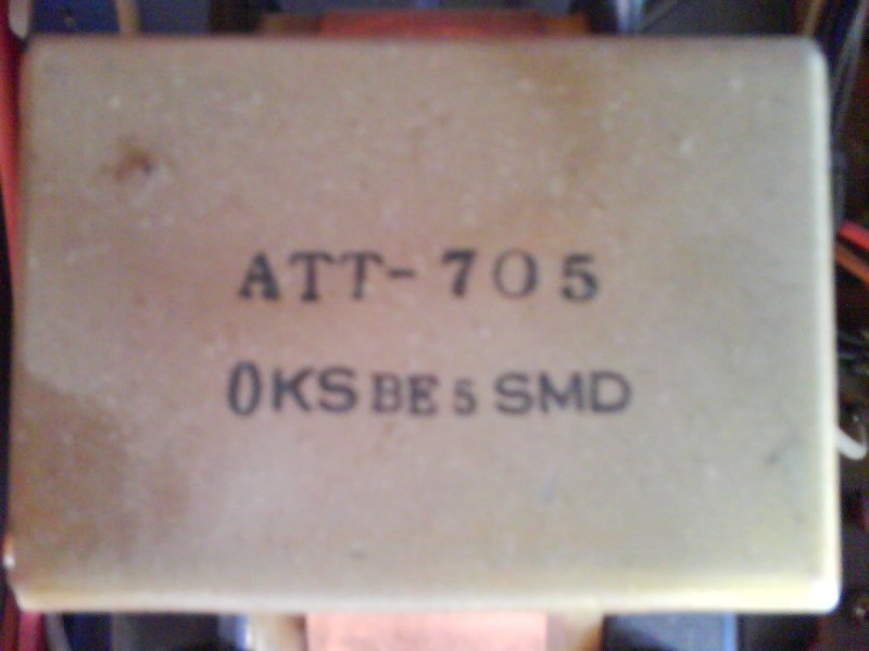

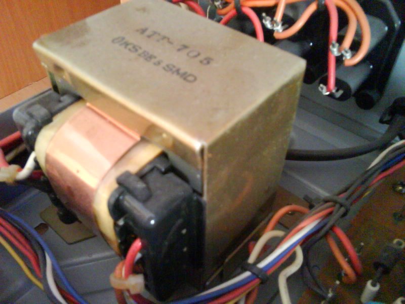

Megnéztem a trafót. Le is fényképeztem, csatoltam róla 2 képet.
A következőkre jutottam:
- primer oldal 2*220V (azért 220, hogy a gyári adatokhoz tudjak számolni), 1-1A-re biztosítva
- szekunder oldal 2*28V (ez már mért érték)
- a primer oldalon a torzítás határáig kb 0,25A mérhető, mindkét ágban
- szekunder oldalon nem tudtam áramerősséget mérni, mert rögtön a nyákra csatlakozik
- a tranzisztorok a következőek: NEC D883A = 2SD883A és NEC B773A = 2SB773A
Őszintén szólva én a trafóra tippelek, de nem értem, hogy gyárilag miért raknak bele kisebbet.
Esetleg ha valakinek van még valami ötlete kérem ossza meg velem!

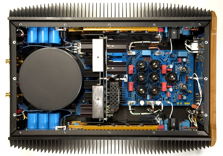

(#) hangszoros válasza Joka hozzászólására (») Jan 2, 2010 /
Csodaszép
Ki csinálta ?
Godina szokott ilyen szépeket alkotni.
Eltaláltam ?
(#) hapro válasza hangszoros hozzászólására (») Jan 2, 2010 /
Ez nem Godina...ez más kategória.
(#) hangszoros válasza hapro hozzászólására (») Jan 2, 2010 /
Köszi
Gondolom az ára is más kategoria
Takács Jenő jobbhangú csöveket használ az OTL-jébe
De biztos ez is jól szól az orosz csövekkel
BUÉK
(#) Joka válasza hangszoros hozzászólására (») Jan 2, 2010 /
Azt sajnos nem tudom ki csinálta, de szamóca azonositójánál láttam a képet, és emlékeztem rá. Belinkeltem hátha segitek vele. Gondolom ö talán többet tud mondani.
Köszi
hapro lejjebb már küldte
BUÉK
Persze ne értsd félre a hozzászólásomat, még soha nem hallottam semmi cuccot Godinától, csak láttam újságokban a méregdrága kondijait. Egyik előző főnökömnek voltak "jó" véleményei róla, ő személyesen ismerte is. Volt egy jelzője amit előszeretettel használt rá.

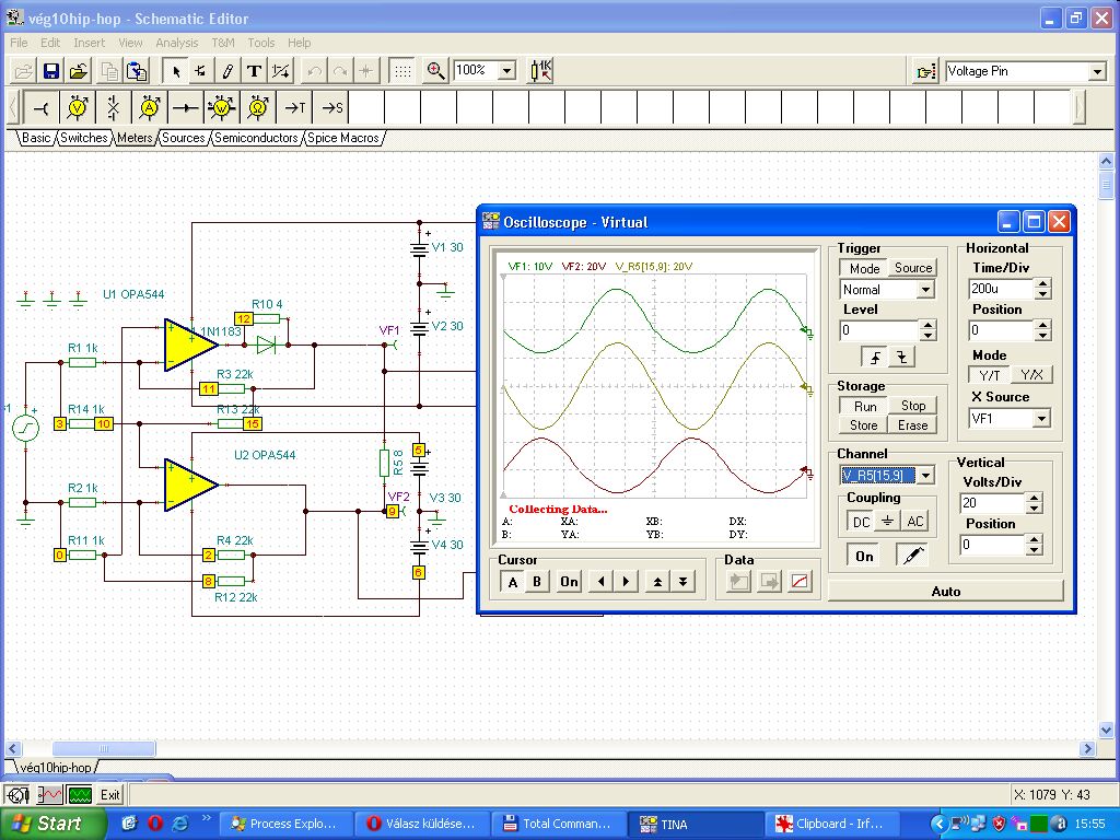

(#) highand válasza (Felhasználó 13571) hozzászólására (») Jan 2, 2010 /
Zoli!
A nyák az stimmel, de a kapcsolás nem ez ( az általad csatolt is nagyon jól szól, de azért nem ez a különleges kapcsolás), hanem az amit korábban felettem, és amit azóta megnövelt teljesítménnyel is kipróbáltam. Most csak a Texas féle alapkapcsolás van meg ezen a gépen, de arra a nyákra felépíthető a megduplázott IC-s is, amivel kijön a 100W.
Maga az elv ezen képen is követhető. Látszik, hogy a diódával a kimenetbe beépítettem, egy "torzítás generátort". A szkópon az is látható, hogy a visszacsatolás erre hatástalan ( felső jel), viszont a kimeneti feszültség ( középső jel) mégis hibátlan, mert a hiba a másik oldali erősítő által ( alsó jel) van kijavítva.
Ennek a kimeneti teljesítményét 4x tem meg, azzal, hogy 4 db TDA2030 dolgozik.

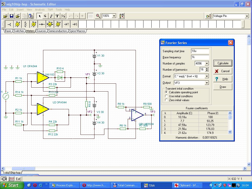

(#) highand válasza highand hozzászólására (») Jan 2, 2010 /
Ime a kapcsolás torzítása a Tina szerint.
Látható, hogy a felső erősítő torzítását nem csökkenti a visszacsatolás egyáltalán. ( felső jel ). Az alsó hídág nem torzít, viszont a felső torzítását azonos fázisban kapcsolja a hangszóró másik lábára ( alsó jel).
Ennek ellenére a hangszórón ( R5) a jel hibátlan....
Értelemszerűen a torzítások egyáltalán nem futnak végig azon az erősítőn, amelyikben keletkeznek, mert a visszacsatolás ezekre a jelekre közös módusban vezérli az IC.k bemeneteit.
Tehát elméletileg az olyan kombinációs torzítás keletkezése ki van zárva, amely a visszacsatolás késésére lenne vissza vezethető, ami minden más létező visszacsatolásos rendszerben keletkezik és amit a a nem csöves erősítők legfőbb hibájaként jelölnek meg.
Szerk: Az 5534 csak azért van a kapcsoláson, hogy a Tina torzításmérője számára asszimetrikus, tehát mérhető jelet állítson elő a szimmetrikus kimenő jelből.
