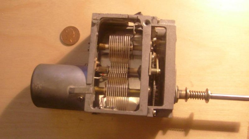

Talaltam egy mechanikat ami jo is lehet. Van rajta attetel, bar nem kottyanas mentesitett, amin meg segithetek, csak egy jo darab vas kellene ra lenditeni, persze egy forgatogombbal inditok.
Sajnos nem a pillango resze a sok fordulatu, de csinalok egy kozep leagazasos tekercset es megprobalom a GDO elektronikajat.
Kiprobaltam a lokal oszcit. A frekvencia jo tartomanyban van elsore, de a lepke kondi belezavar es igy nem egyenletes a freki minden fel fordulaton visszesik egy kicsit, pedig be sincs kotve. Ki kell operalnom rongalas nelkul a forgo reszt.
