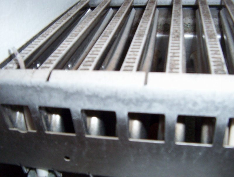

(#) apeape hozzászólása Jan 1, 2010 /
Tisztelt Urak !
Végig olvastam a fórumot, mivel én csak egy műkedvelő vagyok. Amiatt érdekel a fűtés , mert még 30 évvel ezelőtt minden gázos szakismeret nélkül kellett 12 tonnás 8 bar.-os kazánokat javítanunk mint elektromos szerelőknek .
Hozzáteszem az utóbbi 15 évben már szakszerviz javítja, amit én igazából nem bánok.
Nekem most egy SAUINER DUVAL RENOVA C24E van ami 5. éve működik kifogástalanul . Mindenkinek mondtam milyen megbízható, én azt hittem spanyol gyártmány, de mint írtátok nagyon bóvli és nehéz hozzá alkatrészt szerezni, akkor is nagyon drágán.
Az lenne az első kérdésem : mi a savazás technológiája, ha ezt pár mondatban leírnátok:

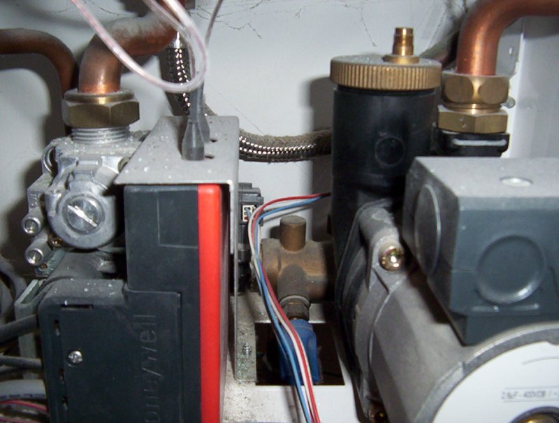

Most amit nem látok tisztán:
- van egy főszelep ami beengedi a gázt és ez a kisláng
- van egy második szelep, ami párhuzamosan egy vastagabb torkon a nagylángot.
Vagy a másik variáció: főszelep csak nyit és a második szelepnek kellene mint egy áram/mennyiség szabályozóként működnie?
Régebben volt FÉG C18.-as cirkónk amit a bátyám úgy savazott ki, hogy leszedtük a kazánt és valamit beleöntött, de én nem vettem részt a folyamatban.

(#) szerviz válasza apeape hozzászólására (») Jan 2, 2010 /
Elég sok mindent kérdeztél, megpróbálok sorban válaszolni neked.
Hogy mikor szükséges savazni a kazánt? Azt elárulja a hangja, amikor pattogni, zizegni, súgni kezd, akkor egészen biztosan! Bár lehet, hogy akkor már késő!
Másik jel, hogy túl gyorsan melegszik az előremenő, vagy HMV készítésnél 70-80 fokos a kazánvíz.
Árulkodó a kazántest külseje, ha égésnyomok, megégett lamellákat látsz, az már rossz jel!
Aztán a fűtési és a használati víz minősége milyen?
Milyen a kazán kialakítása, bitermikus vagy külön hőcserélős-e?
Szóval ebből találd ki a pontos időpontot!
A kazánból mindenképpen ki kell szerelni a hőcserélőt! Ha külön HMV hőcserélős, akkor azt is!
De előtte tudd meg, milyen tömítések kellenek hozzá, mert egyre több gyártó speciális O gyűrűket használ!
Sok szervizes nem szedi szét a kazánt, hanem a fűtési és víz csonkokat bontja meg, onnan savaz!
Ez dilettáns módszer, és káros a kazánra is!
Tehát kazánt szétszedni! Csak így tudod a kazántestet kívülről is megtisztítani.
Savazni szakszerűen csak savszivattyúval lehet! Ez viszont Qurva drága, az árából másik kazánt vehetsz.
A savazó anyag speciális keverék, többféle savat, inhibítorokat tartalmaz. Én GEL BCDE-t használok.
Gondolj arra is, hogyha nem menetes, hanem speckó klipszes a kazánod csatlakozója, akkor hogyan "kötöd rá" a szivattyúra!
A kazántestbe savat önteni primitív dolog. Valószínűleg háztartási sósavat használtatok, ami támadja a rezet. Másodszor, a sav a csövek belsejében felhabzik, és pont a legrosszabb helyekhez nem fér oda a sav.
Én nem vagyok Duval szervíz, így azt nem tudom, hogy a te kazánod folyamatszabályozású vagy hárompont szabályozású-e.
Az ellenőrzéshez digitális manométer és persze gázos ismeretek is kellenek.
Tudnod kell, mennyi az előírt égőnyomás, azt hol tudod mérni, állítani.
És itt már gáztömör részeket kell megbontani, úgyhogy vigyázz, mibe mész bele!

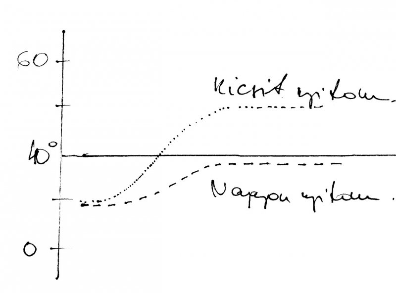

(#) apeape válasza szerviz hozzászólására (») Jan 3, 2010 /
Szerviz !
Köszönöm szépen a gyors válaszaid.
Minden kérdésemre megkaptam a korrekt válaszokat ezeket még mások is biztosan fogják tudni használni.
A kazán felépítése egész biztosan tudom bitermikus, aminek én örülök, nincs benne bonyolult váltószelep és hőhicserélő.
Szintén jó hír , hogy első blikkre ahogy ránéztem nincs bonyolult tömítés, csak 4 egyszerű kör alakú csatlakozás.
5 éves kora ellenére, még nem látok égési vagy korrózió nyomokat, a hangjában sem érzek változást, szerintem még nem késtem el. De erre mondják ide kellene a rutin meg az évek.
Nyáron azért megcsinálom, van egy perisztaltikus szivattyúm, ez olyan , hogy a sav nem érintkezik magával a szivattyúval és nem lesz gond.
Még nem mértem rá a mágnesszelepekre, de biztos , hogy csak 3 állású a szabályozása, szemre nem látom változni a láng magasságát zuhanyozás közben. Ha folyamatos lenne a szabályozás akkor ha erősebben nyitom a vizet akkor ezt követnie kellene a láng nagyságának is.
Példa: beállítok 40 Celzius fokot – ez a legkisebb - az idő elteltével lassan melegszi tovább, ahelyett, hogy csökkentené a lángot. Azért a régi HÉVÍZ melegítőnél jobb, mert átvált kislángra, de nem folyamatos a szabályzása.
Majd nyárom lemérem a legkisebb és legnagyobb gáznyomást, az is választ ad a kérdésre.
Úgy gondoltam, hogy U alakú csővel mérem a vízoszlopot, itt persze majd használom az eszem, mivel itt már a gázhoz nyúltam.

(#) oldman válasza apeape hozzászólására (») Jan 3, 2010 /
A SD Renova C24E kombi cirkóhoz nagyon jó és részletes kezelési, üzembehelyezési, beállítási és szervíz leírást mellékeltek! Javaslom figyelmes tanulmányozását. Szinte minden kérdésedre választ találsz benne, az elektromos kapcsolástól a rajzokkal illusztrált javítási, beállitási utasításokig, beállítási értékekig.
(Ha esetleg elkallódott le lehet tölteni a www.saunierduval.hu honlapról.)
"Most amit nem látok tisztán:
Vagy a másik variáció: főszelep csak nyit és a második szelepnek kellene mint egy áram/mennyiség szabályozóként működnie?!"
Pontosan így működik! (Az egyik a ki-be kapcsolás a másik a folyamatos teljesítményszabályozás a 8-24 kW tartományban)
Ami miatt HMV "túlmelegszik" az a kevés átfolyó vízmennyiség.
A teljesítmény minimuma 8 kW körül van. Tehát ha kevés az áfolyó víz akkor sem tud a vezérlő ennél lejjebb szabályozni és a víz melegebb lesz mint 40 fok. Ha jelentősen túllépi a beállított hőmérsékletet (cca 5 fok) az égő kikapcsol - majd újra indul sit. Ezt nem nagyon szeretik a kazánok de a felhasználók sem.
ps. A gáz armatúra és a gyújtóegység adatait, jellegöbéit stb. a Honeywell honlapjáról le lehet tölteni.
(#) apeape válasza oldman hozzászólására (») Jan 3, 2010 /
oldmnan !
Olvastam a 2 évvel ezelőtti hozzászólásod is, amiben a lehetetlen jelleggörbéjét kritizáltad.
A leírásában a melegvíz hőmérséklet állítására , csak egy recept van : bemegyek a menübe
- fűtőkör nyomása
- használati melegvíz 40 - 42 - 45 - stb , csak nem tartja
- fűtőkör hőmérséklete ez a rész jól működik
- E … ezt nem használom, ez az időjárás vezérlő ami nálam nincs
- P …1…9 lenne a teljesítmény szabályozó . Na itt nem látom a változást.
Én azt vettem ki a szűkszavú leírásból, ha beállítok 40 fokos melegvizet, akkor úgy kellene állítania automatikusan a lángnagyságát, hogy minél pontosabban tartsa ezt a hőfokot.
De én ezt nem látom rajta, csak elindul nagylángon, majd ha elérte a 40 fokot vissza vált kislángra és lassan megy tovább felfelé a hőmérséklet, majd 50-52 foknál teljesen elveszi a lángot. Nem látom ezt a folyamatos lángelvételt.
Fűtővíznél elvileg van rá lehetőség, hogy a nagylángot egyszerűen befolyásoljam.
- bekapcsolom a szoba termosztátot és kb 1 percig megy kislángon
- átvált nagylángra és itt próbáltam P1 és P9 között léptetni, de nem láttam változást.
A józan ész szerint, hogy P9.-nél maximum P1.-nél legkisebb teljesítményt vártam.
Gondolom n1 és n9 ugyanazt állítja, csak ott máskép kell belépni a menübe.
Bar gombot nyomom 8 másodpercen túl , ezt a szervíztechnikusoknak javasolták, nem részletezve, de gondolom ez is teljesítmény szabályozó. Az n1…n9.-re sem láttam változást.
A leírás is folyamatos szabályozást ír, és Te is ezt mondod. Lehetséges, de nagyon rosszul csinálja, de majd ennek a végére járok . Én is végig akarom mérni a kimeneti gáznyomás és a teljesítmény fokozat összefüggését. Ha megleszek vele akkor beszámolok.
Üdv apeape.
Itt egy tévedés van!
A P 1-9 az időjárásfüggő hőmérséklet szabályó beállításához tartozik!
A max. fűtési teljesítmény beállítása n- től= max. n1-n9 ig terjed!
Sajnos ez is egy mikrovezérlőre épített rendszer, amit hanyagul programoztak!
Én már megfoltoztam a dolgot (- csak úgy öregesen parasztosan analóg módon. )
A lényeg: A vezérlésért, és a biztonságért a gyújtóegység felelős, ami a gázszelep oldalán található. Mindkettő Honeywell gyártmány ennek megfelelően jó minőségű.
Hiba esetén nem javítható!
Ennek egy "be" jelet kell adni (230V AC) az induláshoz és egy (0-100% kitöltési tényezőjű 12V 500Hz) PWM jelet ami a hálózattal szinkronban van.
(Ez egy opto bemenet egy soros ellenállással CNY 17?)
Hiba esetén egy glimmlámpát gyújt ki (230V 1mA) - A gyári leírás szerint.
Ezt az egységet egészítették ki egy uP-s rendeszerrel.
A gázarmatúra + Vezérlő jelleggörbéje (kivezérelt gáznyomás=(f) kitöltési tényező) jelentős hiszterézisű és igen széles túrésmezővel van megáldva így az egyen program is csak jelentős tűréssel képes vezérelni a kazánt, újkorában. (Később erősen problémás a működése az öregedő mechanika miatt.)

PWM vagy analóg , csak ott látok különbséget , hogy analógnál az optocsatolón kis feszültségen lesz egy könyök amit impulzusos módban ki lehet egyenesíteni.
Természetesen első lépésben ezt a karakterisztikát fogom ellenőrizni.
Üdv apeape .
(#) oldman válasza apeape hozzászólására (») Jan 4, 2010 /
Ha a minimális égőnyomást nem állítod lejjebb, vagy a vizmennyiséget nem növeled meg, alacsony HMV hőfoknál semillyen elektronikus trükkel nem tusz jobb szabályzást elérni. (8kW alá nem megy a teljesítmény)
Mekem a max fűtési teljesítménnyel lett gondom, azért kellett foltozni a vezérlést. (A PWM jel max. szélességét korlátoztam a visszatérő hőm függvényében Fűtés üzemmódban.)
Hogy miért kellene a hálózathoz szinkronizálni az 500 Hz-es PWM jelet azt nem igazán tudom, de a gyújtóegység dokumentációjában hangsúlyozottan szerepel. (Valószínűleg a közvetlen hálózati táplálás lehet az oka.)

Csak úgy belenéztem , hol tudom a tápfeszt levenni, de csak gombostűvel lehet rámérni, vagy ki kell fordítanom az alaplapot. Minden csatlakozó olyan, hogy elég nehéz hozzáférni , nem a tuningolás volt az elsődleges szempontja a gyártónak.
Belenéztem a gyújtásvezérlőbe, ami tele volt felületszerelt áramkörrel,megmondom őszintén nem láttam át minek mi a feladata. Elöbb nagyon sokat kell rajzolnom és méregetnem és csak akkor próbálkozom ha minden világos.
Mivel nekem nagy bajom nincs vele, új korában sem volt jobb, csak akkor állok neki ha már letisztult és vissza tudok kanyarodni az eredeti állapothoz.

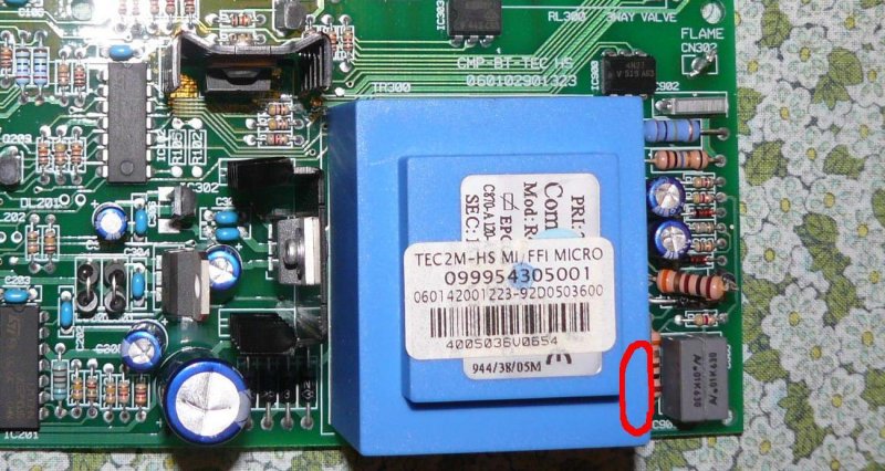

(#) szisa válasza kisbatyu75 hozzászólására (») Jan 8, 2010 /
A panelen a bekarikázott kondit kell kicserélni. (Már ha ugyanaz a típushiba, mint az összes többi Aristonban)
(#) kisbatyu75 válasza szisa hozzászólására (») Jan 8, 2010 /
köszönöm a választ, így már remélem sikerülni fog a csere.

Kell e hígítani és kb. mennyi ideig keringeted, vagy szemre ellenőrzöd mikor lesz szép fényes.
A fényképet csak azért mutatom, mennyire tiszta 5 év használat után és porszívózás előtt .
Azóta kiporszívóztam és korróziót égésnyomot sehol nem látok, remélem vízkő sincs benne.
Ezeket azért kérem, ha lerongyolódik, akkor felkészülten tartsam karban.
Neked a digitális nyomásmérő biztos nagyon praktikus, de nekem erre az egy-két alkalomra az U csöves kitűnően megfelel és költségmentes.
Ha még van energiád , mi a célszerűbb alacsonyabb vagy magasabb fűtővíz hőmérsékletet célszerű beállítani, 40 és 85 fok között lehetséges én 60 .-ra szoktam állítani.
Hol jobb a hatásfok és kisebb a korrózió, vaslemez radiátorunk van.
Azért kérdem , a gyárban 820 Kw.-os kazán van 90 – 112 fok között üzemel és azt írja 55 fok alatti visszatérő víznél nagyon erős a korrózió. Nyilván annak vasból van a bele és sót szoktunk beletenni, én úgy tudom az otthoni fűtésben nem szabad semmit beletenni, de kerülni kell a víz feleslegeges cseréjét.
Üdvözlettel apeape
