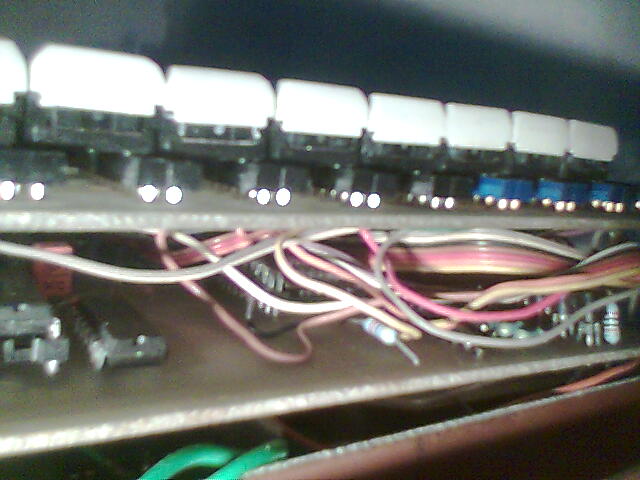

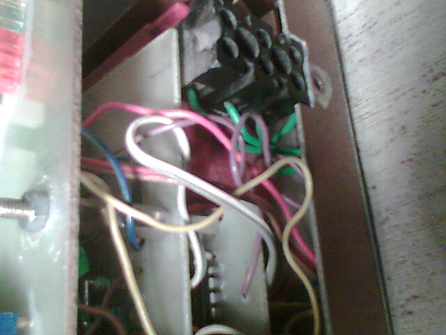

Erről az óráról lenne szó? Kép50:A számozott ledek a csatornák,a két sor 7 szegmenses kijelzők között V,H stb feliratú ledek a heteket jelzik. Ma éppen a V világít,azaz a vasárnap Kép 51:A Schrack vagy milyen nevű nyomógombok alatti 2. nyák,az ebbe ültetett alkatrészek,és az azokat összekötő vezetékek Kép 52: Látszik,hogy az ismerősünk,aki csinálta,(kb 10-15 éve) "emeletesen" helyezte el a nyákokat.(3 db,és 1-2 kisebb is) Ezeket azokkal a rengeteg vezetékkel kötötte össze,és a nyákokat,azzal a csavaros távtartóval rögzítette.A fekete sorkapocs a betáp(220V,és a kapcsolt fázis,lásd később) Az a piros rész,amin a sorkapocs van,az pedig a nyáktrafó. Kicsit rozoga ez a felépítés,de ha a helyén van,és nincs mozgatva maga az egész óra,akkor nem jelentkezik kontakthiba,és villog össze-vissza,úgy,hogy nem reagál egy gombra sem Egyébként az alapóra a TMS 1122 ic-t használja,ehhez még hozzá lett építve egy hőmérő(a 2. szegmeses sor,az első maga az óra),ez a hozzáépített hőmérő kapcsolgatott 1 fázist a sorkapocsnál,a gázkazán számára. (most csak óraként működik a polcon)

Az a fekete dolog a bal oldalt a piezzo Biztos megfigyeltétek,hogy a zöld vezetéknél ki lett alakítva egy vékonyka hely,itt ugyanis a 9 darab sorbakapcsolt ceruza akku kapott helyet,még annak idején,áramszünet esetére. és végül Kép54: A működő óra a polcomon. A bal oldalt lévő piros vezetéknek tűnő dolog a hőmérő tranzisztoros érzékelője. A bal oldalt az 1-es,2-es szegmens között az a piros folt pedig a V (vasárnap) világító led. Elnézést a képminőségért,de gondolom akinek minden vágya felépíteni a TMS 1122-es óraicével felépített órát,annak ezek a képek aranyat érnek Nyákterv ha van is,nem tudom,hogy hol,mint mondtam több,mint 10 éves a szerkezet. Üdv: Tomi
