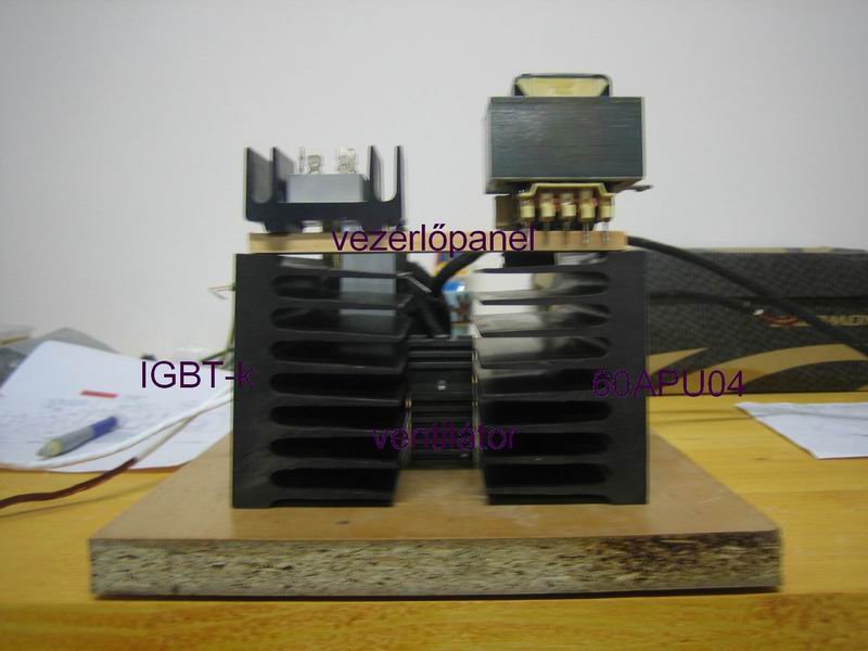

Erre az elrendezésre jutottam,vessetek rá egy pillantást ,kérlek benneteket. Arra lennék kíváncsi,hogy zavar illetve hűtés szempontjából életképes-e ez az elrendezés?Csatolom a NYÁK tervet is,párszor átnéztem,de ha láttok rajta valami elkötést,hibát,akkor jelezzétek.Több /tapasztaltabb/szem többet lát. Köszönöm István
