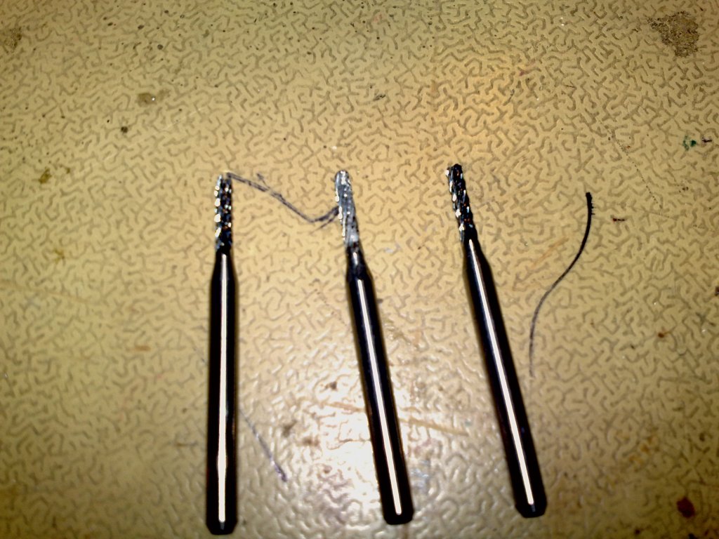

Mellesleg anno, mikor az elektronikai gyárban dolgoztam, egyik kedves kollégám adott 3 db marófejet a paneldaraboló gépből. Igen ez az a marófej, ami az üvegszálas panelt darabolja board-okká, (pl egy 6-os panelból 6 db mobiltelefon-board lesz.)
Eléggé kemény anyag, wolframkarbid, vagy valami gyémánt-dolog lehet, ugyanis az üveget! is úgy viszi mint a vajat. Sajnos nyák-hoz nem tudom használni (még) mert kell vennem a DREMEL-emhez egy felsőmaró asztalt, amibe a gépet befogom majd, mert a gépet nem lehet megtartani, ha a marófej van benne, annyira "harap"
Na ez bizdirgálja még a fantáziámat
Mekkora ennek a befogítójánál az átmérője? az én gépembe max 3,5 mm fogható be.
A befogóátmérő pont 3.2 mm.
Amúgy a DREMEL-hez meg a legtöbb utánzathoz is alapból adnak 3 féle befogómagot a szorítóval. Viszont a DREMEL-hez kapható 3 pofás multitokmány, ami 0.4-től 3.5-ig folyamatos. Én is ezt vettem meg az enyémhez, de a menetmérete nem egyezik meg a klónokkal sajnálatra...
Ezek álatalában wolframkarbid-ból (vídia) vannak. Én is ilyen anyagú marót, fúrót használok. Nagyon jó vele dolgozni

Én vettem dremelre tokmányt, de nem az igazi, a patronos befogóhoz képest érezhetően ráz.
Nekem valami erősebb kéne amivel tényleg lehet marni. Ez a kis dremmel ne tűnik túl erősnek. Van egy noname panelfúróm, abba berakok egy hármas fúrót nekitolom a nyáknak jó erősen és leáll.
Nekem a ferm, viszi "mint állat". Pedig aranyos kis jószág. Magasabb fordulatról indulva, kevésbé esik le és lassul.
A dremel 135W-os ha jól tudom, 3mm átmérőn biztos elég a nyomatéka.
A maró és a fúrószár nem ugyanaz, a marót nem is szabad erővel nyomni, mert akkor már régen rossz! Akkor kicsi a fordulatszám és/vagy túl nagy az előtolás vagy életlen a szerszám. Üdv. P István
Nekem is van egy sárga förmedvény, talán obis, vagy tescos, és gondoltam a dremelbe tudom majd használni a másik tokmányát, de nem. Mert a flexibilis szárhoz, ugyanis nekem csak azom van nem járt gyárilag semmilyen tokmány, csak a puszta menetes fej, de megrendelésnél ezt nem mondták...
Akkor ott valami gáz van, mert nekem max fordulaton (33.000/min) a DREMEL MultiPRO gépemen abszolút központos, és nem ráz. Nézd meg, mert lehet, hogy elmozdultak benne a pofák.
Az utánzat gépekhez (amelyikhez adnak flexiszárat, ahhoz sem) nem szokott szokott járni tokmány, hanem a 3 darab befogópatron, meg a rászorító. A flexiszár felrakásához kicsavarod a patront, kiveszed, rárakod a flexit, és a flexi végébe csavarod be az alapgépből kivett patronokat.
