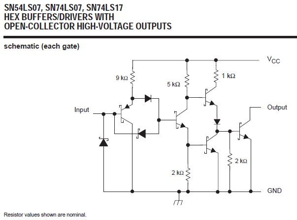

Megpróbálom az IC-t kicserélni 7407-re ,de összehasonlítottam a 74ls07-es adatlapjával és a kapcsolási jelszintek és idők is ugyan azok, szóval nem fűzök hozzá túl sok reményt, meg kipróbálgatom még azokat a dolgokat, amiket írtál, főleg a GND közösítésére gondolok itt.

A 7407 és a 74LS07 között vannak kapcsolásbeli különbségek.
Mivel Watt kolléga kifogyott az ötletekből, ezért másra nem tudok gondolni, hogy az LS lesz a ludas.
Egyébként mit jelent hogy LS? Low Speed? vagy mi?
Én is meg szeretném építeni. PK2 klónhoz kellene majd.
Watt esetleg Te nem próbálnád ki egy LS-el, mert akkor kiderülne, hogy az LS jó-e.
(#) Atielektro válasza cNobody hozzászólására (») Jan 18, 2010 /
Az LS nem a low speed-nek a rövidítése, mint ahogy az logikus lenne, hanem a Low power Schottky-nak, azaz csak kevesebbet fogyaszt.
(#) potyo válasza cNobody hozzászólására (») Jan 18, 2010 /
Én 74LS06-al és 74LS07-el is használtam, mindkettővel rendben működött.
