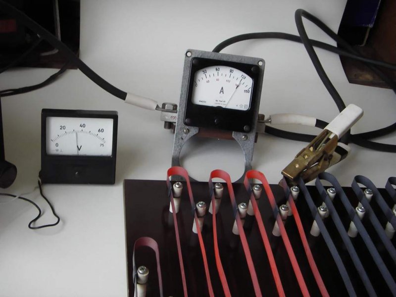

Igen, én minden javítás után először műterhelésen tesztelem a gépet. Két fajtát használok: Az egyik kilenc fokozatban állítható,minimális ellenállás érték 1ohm, a maximális 10 ohm, névleges terhelőáram 35A. Ezzel szoktam beállítani egyes gépeknél a minimális áramot.A gyakrabban használt műterhelést én építettem, 0,05ohm, 0,1ohm, és 0,2ohm értékek állíthatók be rajta. Névleges terhelhetősége 0,1ohmos állásban 250A, 0,05ohmos állásban 500A 6db műszerventilátor hűti, szakaszüzemű. A Miller gyári ajánlása 0,1ohmos műterhelést javasol terheléses vizsgálathoz.
Még annyit talán, hogy a nagyobbik műterhelés 10mm széles 0,5mm vastag kanthalból készült. Hullámosan van kialakítva, hogy az önindukciója minél kisebb legyen.

Az AC/DC inverterek kimeneti frekvenciája változtatható.Gyártótól függően 10Hz-től akár 2kHz-ig. Ezért fontos az,hogy induktivitásszegény legyen. Egyébként én 1ohmos darabokat vágtam a lapos kanthalból,és azokat kötöttem párhuzamosan, 10-10 db-ot. Ebből lett két 0,1ohmos blokk, és ezeket a blokkokat kötöm sorba,vagy párhuzamba attól függően,milyen terhelési értéket akarok produkálni. Az egészet egy ősrégi magyar oszcilloszkóp dobozába építettem bele, a súlya lehet vagy 30kg. Holnap előveszem, és lefényképezem a belsejét ha érdekel benneteket. Még annyit talán, én mértem a kanthal hőmérsékletét,és ha 150Cfok fölé emelkedett a hőmérséklete akkor bekapcsolt egy hangjelzést. Ez azért kellett,mert a tartószerkezete bakelitből készült, és nem akartam hogy szenes legyen.
