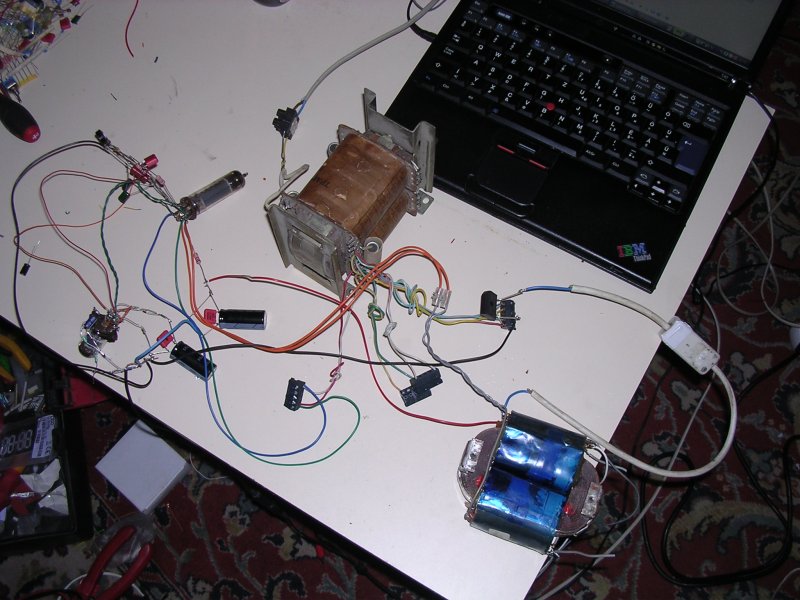

És meglepően tisztán. van némi maci a háttérben, de ez majd a végleges formában lesz javítva. Még kipróbálok paralel két tetródát, de szobában a mostani 12W is pont elég. A cucc ECC85-QQE03-12 páros A táptrafó valami régi orosz TV trafó, a "kimenő" szintén egyszerű táptrafó.
Ez SE, vagy PP kapcsolás? Ha SE, akkor érdekelne a kapcsolási rajza!
Már csak ezek a csövek tesztje maradt hátra, de ez nem lesz egyszerű, a táptrafó mérete miatt...
Ez kicsit nagyobb. ((QQE06-40) GU29, 829 ))
PP. Egyszerűbb ezzel a csővel a PP, mivel adott a két tetróda egy csőben. Nem tudom, hogy SE építhető-e, mivel a G2 rács közös a két csőfélnél. Bár triódaként talán...
Lemaradt a nagyobb cső képe...
A GU29 és a 829 ugyanaz gyakorlatilag.

A közös segédrács miatt pont triódás kötésben nem csinálható egy csővel sztereó erősítő, de tetródában természetesen jó. :yes:
A GU 29 izmos cső, 2*15 W disszipációval szerintem tartósan "kínozható" gond nélkül (a két db. EL 84-et teljesítményben is és minőségben is veri), a GU 32 szebb hangú, de kicsi teljesítményű.
