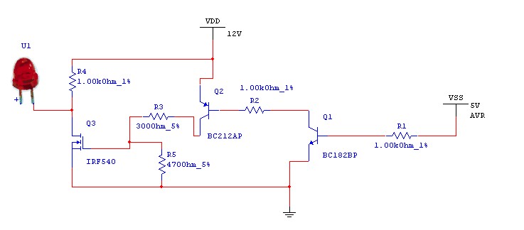

Avr óra és a kimenetein tranyzisztorok 5V szintillesztés miatt, majd irf 540 ls irf 5305. Irf 540-el van gondom 2khz en fut a kijelzés és a fet nem akar kisütni. Mikor sötét lenne a led kijelző halványan világít. Soros 330ohm ellenállás és 1kohm g-s ellenállás esetén sem. A belső kondija nem akar kisülni. Mit kell ilyenkor tenni? Mekkora a minimum pásztázási frekvencia szerintetek 4db 7szegmenses kijelző esetén? Kapcsolóüzemű autóerősítő tápegységek jutottak eszembe, ott 20-50kHz-en kapcsolgatnak a fetek ott is így viseledik a fet? enyhén vezet folyamatosan? Sajnos kevés időm van, hétvégétre kész kell lennem a cuccal, én frekvencia csökkentésre gondoltam 500hz vagy 1kHzra. Szerintetek?
Vannak kimondottan FET meghajtó IC-k. Sokkal egyszerűbb ha ilyet használnál a FET-ek meghajtására. De egy tranzisztor pár is megteszi, ha nem akarsz cél IC-t használni. A 2Khz -es kapcsolási frekvencia nem olyan magas, hogy ne tudna vele megbirkózni a FET. Csak normális meghajtó fokozat kell a FET elé. Ami nagy árammal tudja tölteni és kisütni a FET-et. Én cél IC-t használnék erre.

400mA? NE ULN-ezz. Melegedni fog. Még párhuzamosan kötve is. És ha 30°C-ra melegszik, akkor nyári 30 fokos melegben 60 fokra, vagy afölé fog menni.
Nem egyszer gyártottam már többszáz mA-t fogyasztó nagy kijelzőket. És nem elég hogy sima tranyó melegszik, még lassú is a multiplexnél. FET! Nem sokkal drágább, de cserébe SO8 tokon áthajthatsz 4A-t is melegedés nélkül. Pl. IRF7303 Két darab N csatornás FET, 30V 4,9A. Nem kell borda, nem kell trükközni párhuzamosítással, gyorsan kapcsol ki, és az ULN ahhoz hogy 400mA-t ki tudj belőle szedni DIP tokban célszerű. De akkor meg már akkora alapterületbe elfér egy rakat IRF7303.

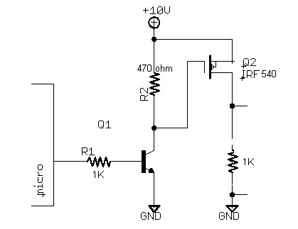

A probléma ott van holnapra kész kellene lenni, én beterveztem fettel, bika nagy fetek bekötve csak épp tranzisztoros síma meghajtással aminek köszönhetően nem sül ki gyorsan a gateje. Időm nem sok van 270ohm már a gate-sorce ellenállás de még melegednek a fetek. irf540 és irf5305.
Annak meg nem sok értelme van, hogy totempole meghajtást készítsek a feteknek bazi nagy amperes tranyókkal mikor folyik rajta 400mA és 2,8A. Elöbb írtad 250mA-t elvisel szépen, nekem csak 200/csatorna lenne. Időhiány, és most ismerkedek a fetek nagyfrekvenciás viselkedésével is, sajnos.

Ezeket építettem meg, és mind 2-nek a kimenetét 1k-val lekellett tennem az ellentétes tápra mert különben a ledek parazsoltak. A kis tranyók meg melegedtek rendesen.
jelenleg ott tartok, hogy uln2003-at használok mert egyszerübb nagyobb tápfesz és kisebb árammal elértem hogy jobb hatásfokkal. Egyedül még a p-fetes áramköri rész az nem 100%-os. Azé ha lehetne fet jobban tetszene.
