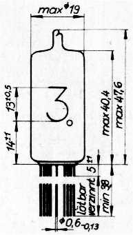

(#) Honki válasza Sanyesz5 hozzászólására (») Jan 24, 2010 /
Szia Sanyesz5!
Esetleg ez segíthet. Nekem is volt olyan csövem, amelyiknél az egyik szám csak félig világított. Ezzel a trükkel rendbe jött.

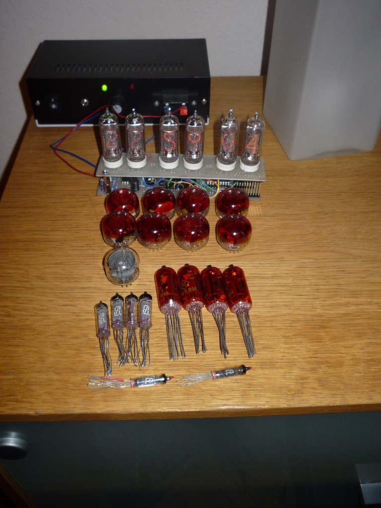

(#) kisgeri válasza MrBrown hozzászólására (») Jan 25, 2010 /
A Z566M nagyon olcsó volt ennyiért, gratula hozzájuk.
Olyanban nem gondolkodtál, hogy a másodperceket kisebb csövekkel jeleníted meg?
Nekem is van egy kis csőkészletem a jövőbeni készülő órákhoz. Most épp 2 órán vagyok rajta. Mindettő DCF77, de az egyik direktvezérelt, multiplex nélkül. Most készülnek a nyáktervek. A dobozolás valami egész különleges lesz...
(#) vicsys válasza kisgeri hozzászólására (») Jan 25, 2010 /
Egy pöttyet mintha megszállott lennél...
(#) kocsgab002 válasza kisgeri hozzászólására (») Jan 25, 2010 /
Úristen, hol szerezted azokat a hatalmas csöveket?
igazi ritkaságok. Már nagyon régen vadászom ilyenekre...
(#) kisgeri válasza vicsys hozzászólására (») Jan 25, 2010 /
Egy csöppet igen...
(#) Sanyesz5 válasza kisgeri hozzászólására (») Jan 25, 2010 /
Épp a számból vetted ki a szót,azok a nagy csövek tetszenek nagyon....
(#) kisgeri válasza kocsgab002 hozzászólására (») Jan 25, 2010 /
Nem egyszerre került hozzám az összes. Nagyon rég kerestem már én is, kb. reménytelen volt, vagy megfizethetetlen. Az első 6hoz nagy mázlival jutottam vaterán még évekkel ezelőtt, az illetőnek fogalma sem volt mit ad el (szerencsére) Aztán a maradék apránként jött. Egyszer láttam még ugyanott 6 vadiújat 10-ért villámáron, de sajnos túl későn. Majd a hajamat téptem, képzelheted... Nézni kell, hátha felbukkan valahol még.
(#) sooty válasza Tom025 hozzászólására (») Jan 25, 2010 /
Hi! Talán a hardveren egy kicsit mégiscsak kellene módosítani, mintha nem lennének kompatibilisek a csövek lábilag ... Üdv!
