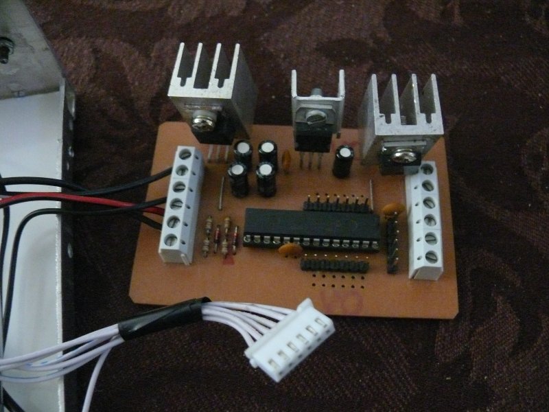

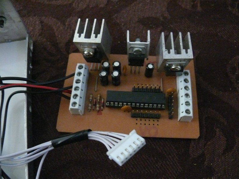

(#) Attila86 válasza Hp41C hozzászólására (») Jan 27, 2010 /
Köszönöm a válaszokat!
Remélem ez nem túl hosszú.
(#) potyo válasza Attila86 hozzászólására (») Jan 27, 2010 /
Mondjuk, hogy jó, de azért inkább úgy tervezd a nyákot, legközelebb, hogy inkább rövidebb legyen.
