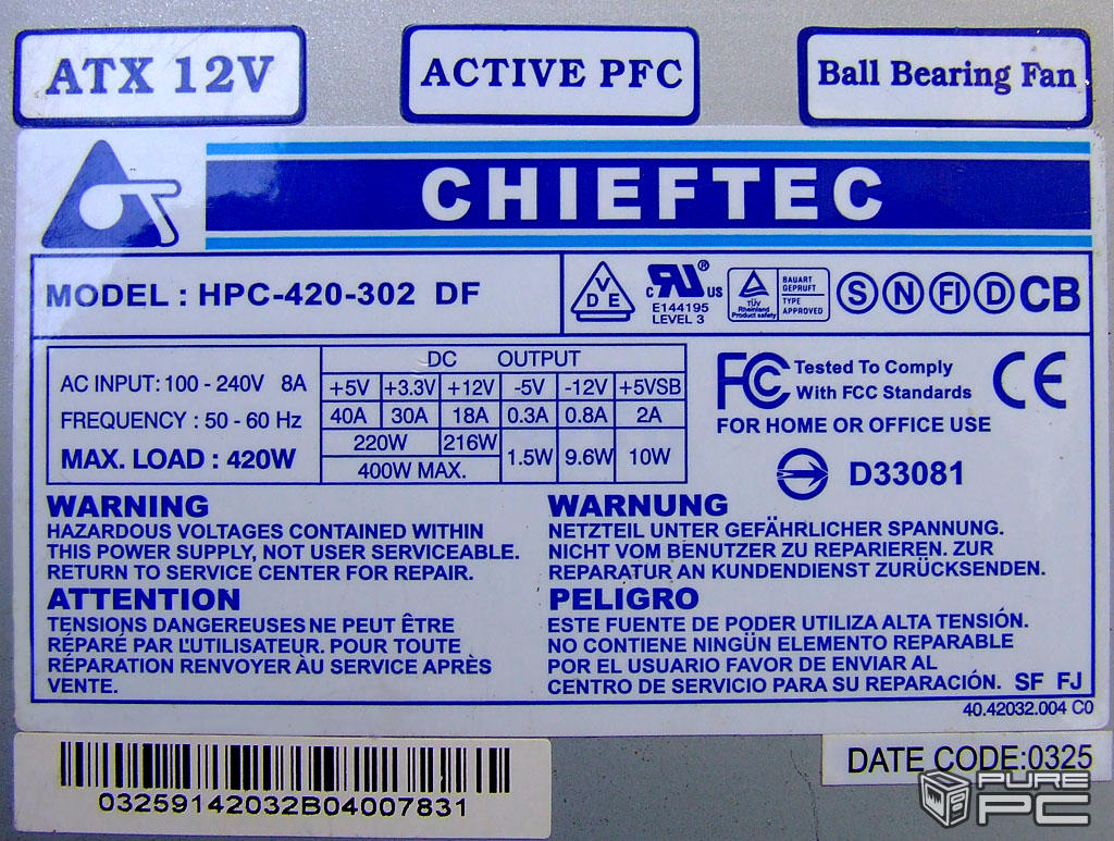

Tud segíteni valaki egy Chieftec ATX táp hibájának felderítésében? Típusa: HPC-420-302 DF Itt a kép róla és a service manual is meglett. Az a tünete hogy sípol és nem ad feszt. Mit kellene megnéznem először? Köszönöm
Sípolni a kiöregedett megnyílt kondik szoktak. Kizúzod, vársz még elhallgat, bedugod. Ha nem tévedek lila vezetéken kell lennie a készenléti 5Vnak, ez megvan? Ha igen, akkor próbáld beindítani, feszültségek rendben, power good-on mi van? Ha beindul és feléled terhelés nélkül akkor mehet a kimenő pufferkondik cseréje, mert valószínűleg azok sípolnak.
Szerk: Most látom, hogy aktív PFCs. Ha szétszeded nézd meg mi van a primer pufferkondenzátoron. Kösd rá a multimétert, és helyezd feszültség alá. ~400Vot kell mérned. Ennek megfelel méréshatárt válasz.
