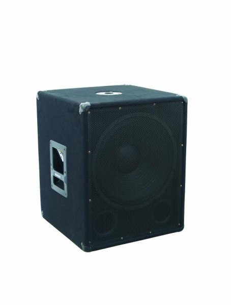

Erről a subról van esetleg valakinek vélemény? Omnitronic Bx 1550.Ugyanezt akarnám lemásolni egy 15"-os Evm hangszóróhoz ha jó..... szobába kellene

Jah és nyomókamrás lesz mert a hangszóró az 93-94 db/1w szóval nem a legmenőbb,de azért már nem is kínai. Harman becker hangszórókról van egyébként szó lehet jobban ismered mint én.(én semennyire).

Az Omitronic-ot hagyjuk a TS paraméterekkel mert szerintem ő maguk sincsenek ezzel tisztába.
Flatlander: Ha megveszed a hangszórót a TS paramétereit is tudod akkor Shalafi biztos segít neked egy jó reflex dobozt kialakítani.
Vagy vegyél két használt de gyári ládát.
(#) dB_Thunder válasza djgombi hozzászólására (») Feb 6, 2010 /
„Az Omitronic-ot hagyjuk a TS paraméterekkel mert szerintem ő maguk sincsenek ezzel tisztába”
Amennyire a termékeit ismerem, mással sincsenek tisztában! Magyarul: én még jót nem láttam tőlük

Azt az EVM-et érdemes volna megméretni és tervezni hozzá egy jó dobozt, mert egyébként nem egy rossz cucc, főleg ha nem hibás, vagy sérült.Az omni ládákat az olcsóságuk miatt nem érdemes lemásolni, a minőségük miatt pedig nem érdemes megvenni őket.

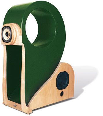

Erről a konstrukcióról tud valaki esetleg többet mint egy fotó?

(#) shalafi.66 válasza CIROKL hozzászólására (») Feb 7, 2010 /
Igen. Ez egy szép táguló TL. Érdemes hanyagolni.
(#) CIROKL válasza shalafi.66 hozzászólására (») Feb 7, 2010 /
Akkor lennél oly kedves esetleg mutatni amit nem kéne hanyagolni !
Egyenes cső, a hangszóró paramétereinek megfelelő keresztmetszettel, a padlótól legalább a torkolati tényező mértékével elemelve, és belül a szükséges negyedhullámú rezonancián felül a többi csillapítva.
Mit nem ért az átlagember, az egyenest, vagy a csövet?
Ez nem elméleti levezetés volt, ez a terv, csak adott helyzetre, rendszerre, szobára, és hangszóróra kell szabni.

Pedig de. A tetőtér pl. hasonlóan viselkedik, mint egy TQWT... és még sorolhatnám.
Nem ruhavásárlást említettem. Varrónőt, aki rádszabja.
Univerzális tervek nincsenek. Elefántra sem azzal a tölténnyel lőnek, mint a verébre. Minden hangszórónak más az igénye doboz szempontból, és más méretű helyiségekhez másképp kell illeszteni a hangsugárzót.
