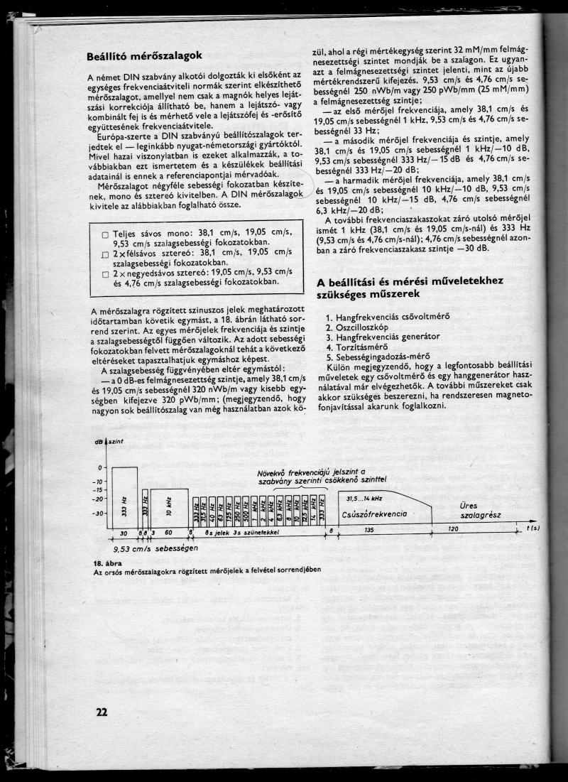

(#) mp3maker válasza Action2K hozzászólására (») Feb 7, 2010 /
Nem egységesek a jelszintek.

(#) DuMatyi válasza mp3maker hozzászólására (») Feb 7, 2010 /
Ez melyik Csabai könyvből való? Abban biztos vagyok, hogy Műszaki könyvkiadó által készített, és a szerzőjében is. Nem tudom, melyikből való. A nyomás jellegzetes, a szöveg stílusa is az.

(#) mp3maker válasza DuMatyi hozzászólására (») Feb 7, 2010 /
Csabai Dániel - Sztereó orsós magnók szervizkönyve I. Műszaki Könyvkiadó 1986
