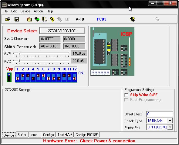

Megépítettem a PCB3-as verziót. Csatolom a pdf-t. Valahogy így néz ki, mint a képen. És "Hardware Error: Check Power & connection" -t ír ki amikor a tesztet nyomom neki. 27C1001-et szeretnék programozni. Még nem próbáltam a willemet semmivel sem. Vajon mi lehet a gond? A hardware jónak tűnik, átnéztem 4 szer is. A progit így állítottam be ahogy a képen van.
Helló! Megépítettem én is aWillem programmert ,de nem pont ezt . Amit te építettél aval voltak másoknak is gondjai 27C programozáskor. Van ennek a panelnak egy B verziója is ,amely ki van egészítve 2db diódával és egy 2K2 -os ellenállással .Meg kellene próbálnod más tipust írni próbaként pl.: 24C , ha kell beégethető program az van ,csak azért ,hogy működik e egyátalán a Willemed ! A rajz szerinti U5A Ic /CD4015 - 12-es lába / van kiegészítve a három alkatrésszel .
Helló! Jó lenne kipróbálni, hogy egyáltalán müködik-e.
Mivel próbáljam ki? Küldesz progit? Ami nekem van, lehet az a rossz.

Lecsekkoltam a hw-t. Ic-prog kapcsolja a vpp-t meg a vcc-t. Mind az 5V és a 12.5 megvan. Ha állítok a dc/dc converter jumperein, a megfelelő feszek jelennek meg a VPP-n. 12,7 21 25 15.2 Viszont mást nem tudok vele végrehajtani. Az LPT- portot bios-ban, végpróbáltam, mindegyikkel. Annyi különbség volt, hogy bekapcsolás után világitott a sárga vagy a piros, vagy mindkettő. Aztán a Hw-teszt-nél elaludt. , és a felirat a státuszjelzőbe.
Helló!
MEGVAN...! basszus, hogy mekkora baki. Hihetetlen. Az lpt csatiban a szalagkábel megtekeredett és 2 szál öszekeveredett. ACK és a BUSY. Ennyit erről. Azért köszi mindenkinek. |
