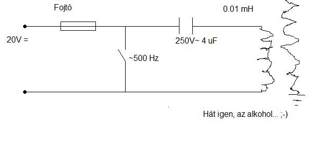

Elvtársak, a Meissner-kapcsolás elvetve, a tranyó nem működik együtt velem . Így egy primitív megoldás után néztem. Mennyire életképes az alábbi kapcsolás, ha figyelembe vesszük, hogy a cél a minél magasabb freki, feszültség elég ha 5000 V?

Hát ez így.. eléggé torzszülött kapcsolás, de ez csak egy sima légmagos transzformátor lesz, borzasztó hatásfokkal. Ha 5kV-ot akarsz, akkor használj rendes hálózati trafót.

(#) gömb válasza Collector hozzászólására (») Feb 9, 2010 /
Az a baj a hálózati trafóval, hogy csak 50 Hz-es...
Nekem minimum 1 MHz kell. Ezt nem lehet kihozni belőle?
(#) Collector válasza gömb hozzászólására (») Feb 9, 2010 /
Ki lehet, de akkor azt a 4µF-os kondit el is lehet felejteni, kb 1nF-os kell, de ezt ki kell számolni.
Köszi, akkor ez menni fog.
