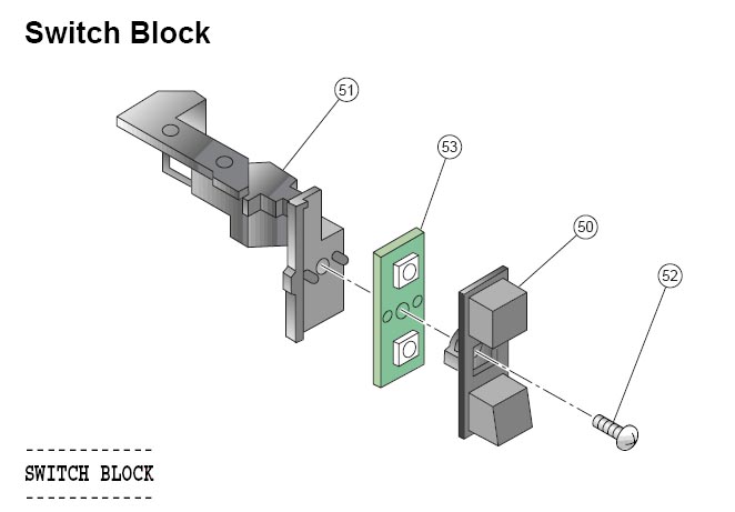

Szijasztok!
Eléggé sürgős lenne szal azért írok ide.Az unokatesóm leverte a ps2-t és a benne lévő bekapcsoló gomb tönkre ment a szervízes manus meg elvitte a törött gombot hogy megnézze( ez volt kb 2hónapja) azóta semmi hír. Kérésem az lenne hogy vki nem tudna esetleg segíteni szerezni vagy pedig megmondani mijen kapcsoló való bele.
Yah sajna gari nincs rá
Segítséget előre is köszi!

Képet tudnál csatolni a gombról v. a nyákról?
(#) tbence3 válasza Marco_HUN hozzászólására (») Dec 2, 2006 /
És mit lehet tudni arról a kapcsolóról? Mit kapcsolt? 230-at vagy kis feszt? Mert az se mindegy.Valami képet tudnál fedobi?
(#) Müszi válasza tbence3 hozzászólására (») Dec 2, 2006 /
Ha kapcsoló akkor 230a-t ha gomb akkor csak a készenlétből állítja fel a PS2 rendszerét!*
A PS2 nem más mint egy PC winyó nélkül, csak nincs rajt op. rendszer, hanem egy beégetett progi va egy chipbe!
*=Ha gomb van akkor a PS2 alaplapját indítja be (mint az ATX-es PC-nél )
Üdv.: Müszi
(#) Marco_HUN hozzászólása Dec 2, 2006 /
nha mint írtam képen nincs(miel elvitte a servízer kb 2 hónapja) és még én se tudom mit kapcsol de többmint valszinű kis feszt.
Akkor már csak azt kellene megutni valahogy, hogy impulzus szerint müködik vagy megszakító móson.Ez döntené el ezt, hogy milyen gomb legyen. Sztem

(#) Marco_HUN hozzászólása Dec 3, 2006 /
nah nem az a gondom hogy nem tudok helyette venni vmi másikat hanem az hogy vagy olyan kéne ami pontosan ebbe való vagy pedig azt megtudni hogy mejik lábakat kelll összezárni hogy bekapcsoljon.

(#) gyubear válasza Marco_HUN hozzászólására (») Feb 1, 2007 / 4
Nem bírtam tétlenül nézni az eddig hallottakat.
Megkerestem az én ps2 service manuálomat és ezeket hoztam össze:
Nem tudom milyen kétáramkörös kapcsolókról van szó, mert az a három ami benne van (hálózati, on/reset, és eject) mind egyáramkörös. A Power billenő, a másik kettő nyomógomb (alapállapotban nyitott). Bármelyiket lehet boltban kapni. Kiszuperált videók is televannak ilyen nyomógombbal.
Üdv.: Gyubear
