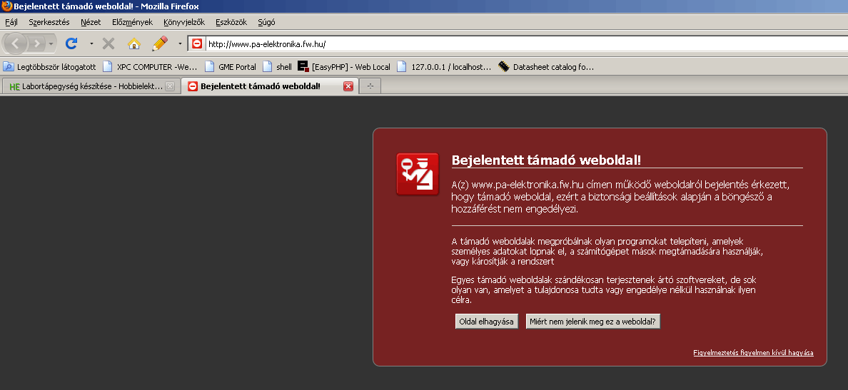

És úgy tűnik a géped is vírusos. Megszerezte az ftp jelszavad, és belebarmolt az oldalad forráskódjába:
Ne nyissátok meg, de ezeket szúrja bele a mocsok:
Tudok róla, már készül egy új weboldal, egy rendes tárhelyen és saját domainnel...
