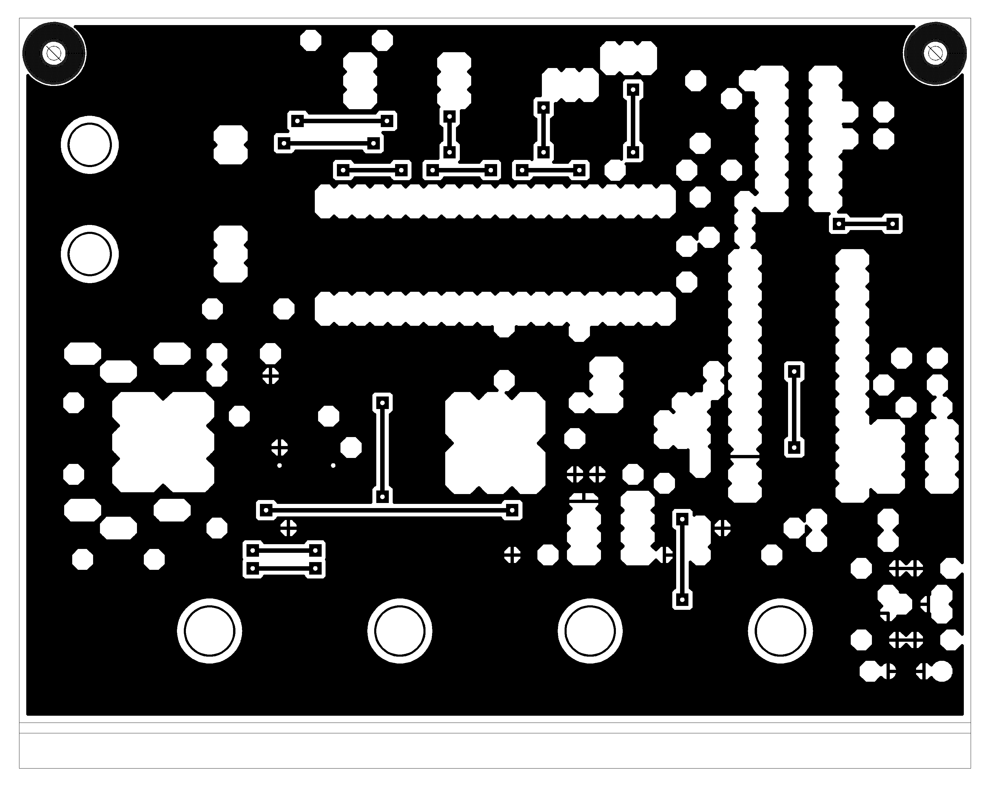

Attilát kérdezném, hogy sikerült e feltolnia valahova a javított minőségű nyákrajzokat?
hello nekem nagyon sokat segitett proli007 és csikinkyra közötti párbeszéd a tápom javitásában és sikerült is megjavitani javaslom olvass ettöl a hozzászolástol:#622475 elöbb teszteld a végfokot és utánna a többit sorban,hidd el rájössz a hibára ha figyelmes vagy.
El is felejtettem. Itt vannak:

Sziasztok, megépitettem ezt a kapcsolást de azt hiszem kár volt. Az a helyzet hogy a trafóm 15 V váltfeszt ad le, a nyákon van egy 12 V-os feszültségstabilizátor is ami a ventillátort táplálja. mikor elöször beüzemeltem megmértem a feszultseget a stabilizátor "out" lábán és csak 9,8 V-ot mértem. Késöbb mértem váltót is de ott is csak 9,(valamennyi) V-ot mértem. Ja és a legfontosabb hogy az LM317nek a kijövetelén nincs feszültség. Azt nem tudom hogy tönkre tehettem az IC-t vagy miért lett olyan csendes, és azt hogy ha nincs rákötve a trafóra a "labortáp" akkor 15V váltót lehet mérni a trafón. Ja és minden füt mint az állat olyan mint egy villanyrezsó
A 317 egy szupi kis cucc Ha nem működik tuti hogy elkötöttél valamit !
Ez pedig jó a kapcs rajz!
Nem tudod fel tenni a képet a panelről amit csináltál?
Akkro lehet hogy amiatt fűt úgy az egész mert valószinüleg akkor elkötöttem valamit, de még megnézem.
