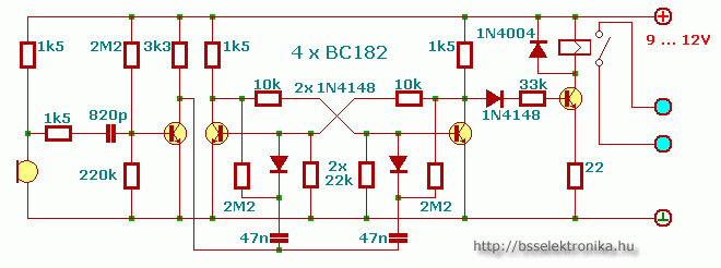

ezt a tapskapcsolót akarom megcsinálni és azt szeretném megkérdezni először is,hogy működik-e,lehet.e rajta egyszerűsíteni,és hogy jók-e hozzá smd ellenállások?köszi előre is!

(#) pcroland válasza (Felhasználó 13571) hozzászólására (») Feb 18, 2010 /
Köszi,azt hittem ,hogy az smd-k melegednének és addig nem csinálok meg semmit amíg nem tudom biztosan(nyákon készítem).
