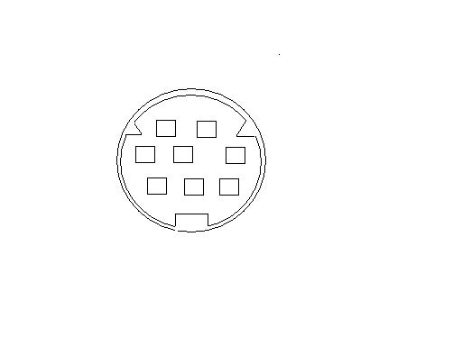

Sziasztok! Találtam a cuccaim között egy olympus c-800L-típusú digitális fényképező gépet.Működik, a gond csak annyi vele hogy nincs hozzá adatkábelem.Illetve van egy kábel, rajta az a dugó ami a fényképező gépbe megy, de a másik végén hiányzik a com-portra menő csatlakozó.
Fogalmam sincs a bekötéséről, segédletet sehol nem találok.Lerajzoltam a gép csatlakozóját, és itt van 2-kép a gépről is. Valami ötlet? ![]()
Szia. Az adatkábel aljzat az biztos így nézki?Mert leginkább egy S-Video-ra hasonlít.
Szia! Igen pontosan ilyen, ez úgy tűnik speciálisan ezen békebeli gépek sajátja!
Hmmm.Körbenéztem én is,de semmit sem találtam róla.Pedig nagyon hasonlít rá,de a gépeden több a csatlakozó tüske benne.Szerintem ez továbbítja a video-audio jeleket is.Javaslatom,ha jó a gép,akkor menj be egy fotós szaküzletbe,ott tudnak segíteni csatlakozó ügyében.Tényleg,amúgy működik a gép?
A kezelő szoftvert sikerült letöltenem, soros porton keresi a gépet, csak sajnos ennek a fránya aljzatnak a bekötése ismeretlen.
Sajna nem tudok jobbat,hacsak azt nem,hogy a tv-szerelési forumon megkeresed ,,kadarist"-kollégát. Egy próbát megér,vagy irány egy fotós szervíz. A tanács nem kerül semmibe
