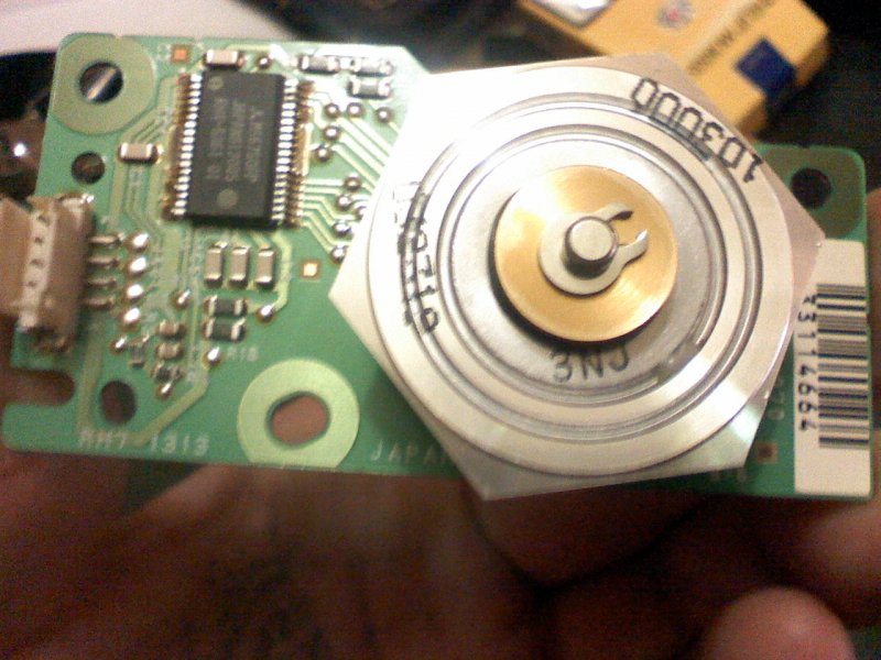

Ez egy sima brushless motor, mint amilyen a HDD-kben van. Kb. 40 fok 1 lépés, szóval csak áttételezve jó CNC-hez. Ezek a fajta motorok viszont gyorsabbak a léptetőmotornál, több 1000 RPM.
A motorod kisértetiesen hasonlít erre: Bővebben: Link
Ez szerintem DC motor. A nyák szép, bár van pár zárlatveszélyes hely benne, főleg forrasztás után. Viszont légyszi ezt egy másik topicba, köszi!
10-10-es (első nyáknál), de azért csipogtasd ki az egymáshoz közel álló vezetőket, nehogy zárkat legyen valahol.
amelziken 4vezeték van az bipoláris, amelyiken 5az unipoláris gondolom
De azért próbáld megmérni amelyikem 5 kivezetés van,ott az 5böl az 1ik a közös
Igen. A léptetőmotoroknak 4,5,6 vagy 8 kivezetése van. A 4 kivezetéses Bipoláris motor, melynek más a vezérlési elve. Az 5,6,8 kivezetéses motorok pedig unipolárisak. A tekercsek azonosíthatók Ohm-mérő műszerrel. Ezenkívül segítség lehet, hogy ha egy tekercspár kivezetéseit összefogjuk, az érezhetően fékezi a motort kézi forgatáskor, így azonosíthatók az összetartozó tekercsvégek. Én is építgetek egy kis gépet, már majdnem kész, de mindig tudnok valami újat kitalálni rá. Üdv!
szia!
ezt a mocit egy HP laiser jet -ből szedtem ki! volt még ott más is
OHH köszi!!
most szedtem szét a hp-t sajna úgynézem abban egy stepper motor sincs, csak két kivezetés van mindét motoron
Igen, olvastam, hogy HP-ből van. A lézeredre is írtam valamit. Szemmel nem látható, infra fénye van, pár mW teljesítményű, nem használható semmire.
A 2 kivezetéses az sima DC motor, a környékükön kell lennie 1-1 optikai enkódernek is. Az egyik egy szalag, sűrűn vékony vonalakkal, a másik pedig korong alakú. A második CNC-m én is pont ilyen motorokból és enkóderekből építettem, nekem a léptetőmotorok nem tetszettek. A mostani gépemen ablaktörlő motorok vannak (5.5 és 9 Nm-es), mágneses enkóderekkel, én már semmi pénzért nem építenék léptető motorosat.
