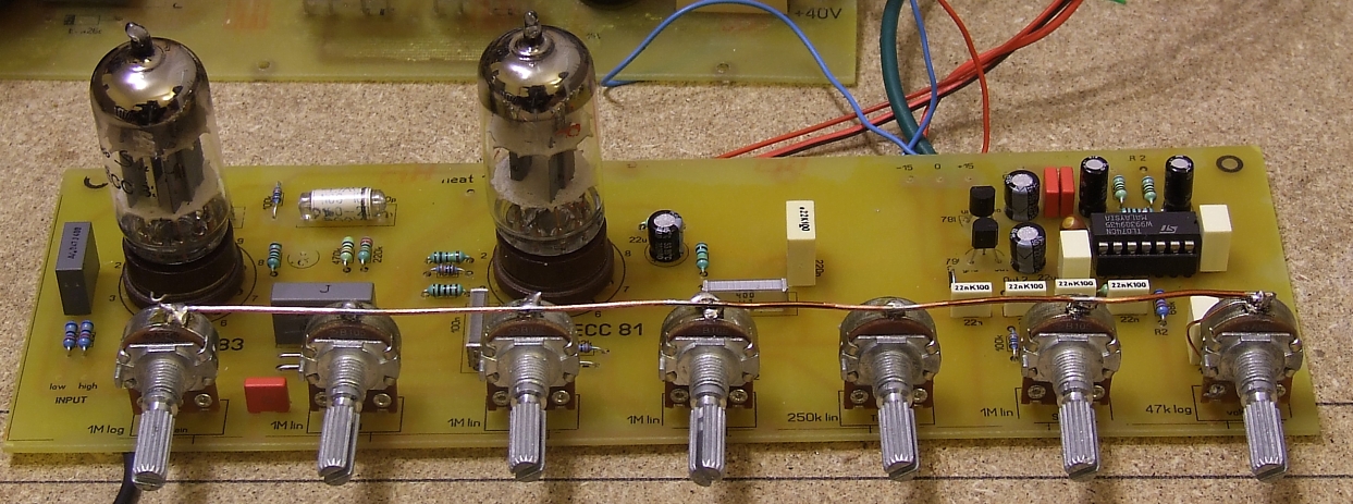

Elkészültem az előfokom második, javított változatával. TL047CN a bufferje, szimmetrikus vonalkimenettel, egy Trace Elliot- ról koppintva. (stabok az IC mellett) Ezt 680k/68k osztóval próbáltam így elsőre, de ebben is 1M/100K lesz mert a kisebb nem túl jó neki.
Egyébként jobbnak tűnik mint az elődje, mivel nem gerjed csutka magassal sem.
Íme:
(#) hapro válasza Bassmester hozzászólására (») Feb 28, 2010 /
HA publikus akkor kérlek oszd meg velünk ennek a dokumentációját.
Köszi
(#) Bassmester válasza hapro hozzászólására (») Feb 28, 2010 /
Persze hogy publikus, hiszen én is olyan kapcsolásokból ollóztam össze, ami bárki számára elérhető.
Külön dokumentációt nem csináltam hozzá, de a kapcs rajzot és a LAYcsit felrakom, hátha érdekel valakit.
Köszi.
A csövek fűtését nem közepelted ki 2-2 vagy 1-1 ellenállással?
A lay-en már a módosított alkatrész értékek vannak?
Nem közepeltem, 12V DC stabil fűtést kap, a negatív a táppanelen csillagpontban van. Kapcsolótápról megy (58 kHz) semmi brummja nincs. A LAY-en a módosított alkatrészek vannak, de a buffer előtti osztóba szerintem jobban passzol az 1M/100k páros.
