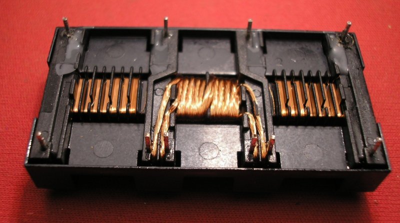

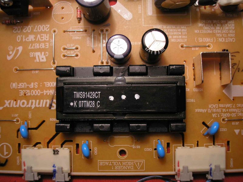

Azzal a kéréssel fordulnék hozzátok, honnan tudnék beszerezni (nem horror áron), egy inverter nagyfesz transzformátort, Samsung SyncMaster 940N LCD monitorhoz. (Ennek is éppen most járt le a garija, hát miért ne romlana el). A szokásos hibajenséggel, 1-2 sec után lekapcsol a monitor, de egy pillanatig van fény, és kép is. Alapos átvizsgálása után, és itt a topikban olvasott rengeteg információ nyerésével, minden kondenzátor kicserélésével sem jött helyre. Ezután egy darabig „impulzus üzemre” állítottam egy külön áramkörrel, (bekapcsolás a nyomógombra kötve időzítővel, mert meguntam folyton nyomogatni), így már tudtam is méregetni ezekben a rövid bekapcsolási időkben, de semmi más nem melegszik fel, csak az inverter transzformátora úgy 10 perc idő után. A mért feszültség 17V, amely a bekapcsolás után rohamosan esik 11.5V-ig, és a nagy áramfelvétel miatt már le is tilt a FAN7314 meghajtó IC. A trafón kívül semmi sem melegszik az áramkörben, a DualFET sem, tehát ezzel a trafóval már biztosan baj van. A csöveket más inverterről is hajtottam próbaképpen, ott nem találtam hibát. Mind a 4 csövet egy (Neovo) monitor hasonló áramkörével működtetve, ez az inverter (15.3V/1.27A), de így csak a feszültséggel állítható a fényerő, aztán nehezen lehetne beépíteni is a méretei miatt.

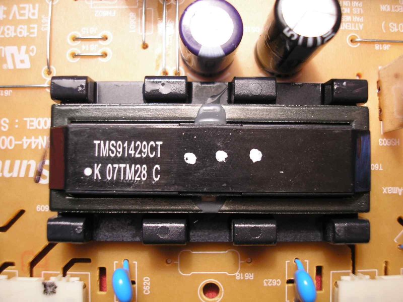

A trafó típusa: TMS91429CT. Néhány kép az áramkörről.

Tovább folytatva az inverter trafó bemérését, (ebben kettő szekunder tekercs van), az egyik sajna tényleg meghibásodott. 4 db 120K Ohm /2W-os ellenállással beterhelve, (csövek nélkül), mértem mindkét tekercsen AC feszültségeket, de ez majdnem lehetetlen a rövid letiltások miatt. Az egyik tekercs nem melegítette, míg a másik szinte forralta az ellenállásokat, többszöri bekapcsolások után. (Ezt megint elszúrtam, mert bő egy év még lett volna a garijából). Kb. 20.000 -25.000 lenne a javítása, mert a trafó cseréjével a csövek cseréje is feltétlenül kell, mondták. Ez természetesen nem fog így megtörténni, inkább valahogy átalakítom majd.
Még néhány kép, és a trafó alulról is.

Szia! Ez tényleg emberi ár Én már javítottam úgy,hogy másik trafóval hoztam össze csak a primért tekertem át rajt és mai napig üzemel! A trafók szekunder oldala általában egyforma a primérek nagyon változatosak! Persze nem is férni hozzá mindegyikhez! A szekundert én sima Ohmmérővel mérem ha zárlatos nagy a különbség a kettő közt! De most,hogy kész az LCM3 a tekercsmérővel lehetne pontosabb mérést is csinálni bár nem konkrétan erre való!

Megnéztem LCM3-al a tekercsek induktivitását, (ez azért becsapós), és közel egyformát mértem. 2.49H az egyik szekunder, mig a másik 2.52H. A primer 4.49uH, amik elfogadható értékek. Leszedtem a szigetelést, hogy látható legyen sötétben, (én is nehezen hiszem el hogy meghibásodott), és bizony finoman szikrázik, áthúz az egyik tekercs üzem közben, úgyanakkor már tilt is az áramkör. Így ez egyértelmű, annak ellenére is, hogy mérésnél nem tünik hibásnak Ohm-osan sem.
(#) patexati válasza janocsi hozzászólására (») Márc 3, 2010 /
Érdekes Volt pár nálam javításon de szinte mindegyiknél drasztikusan kevesebb volt az Ohmikus ellenállása! A tieden még nem alakult ki a menetzárlat jó a védelem teszi a dolgát időben

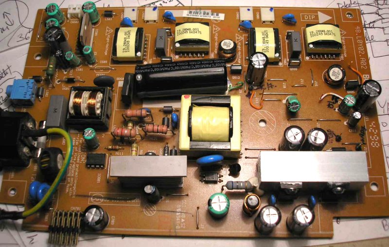

Most fejeztem be egy BENQ 17" monitor javítását. Itt a probléma a szokásos volt, lekapcsolt a védelem 1-2 sec múllva. Elkócserék után ez helyrejött, de néha még mindig előfordul ez a jelenség így is. Tovább fogom vízsgálni ezt a problémát, lehet hogy a csövek elöregedtek mégis. (Kettőt kihúzva, a végek már elég feketének tüntek). Nemsokára cserélni kell azokat is.
A TL431 ebben nem "C"-s, hanem sima, azzal nincs is gond. A referencia feszültségért ő a felelős, 5.1V-ot mérek a táp ezen oldalán, mig a másikon 14.7V a tápfesz. (A mérőpontokat én helyeztem el a főpanelen, az üzemközbeni mérésekhez). Néhány felvételben erröl is.
(#) patexati válasza janocsi hozzászólására (») Márc 5, 2010 /
Szia! Ha nem szimetrikus a két oldal a védelem azonnal letilt! A trafó legkisebb nem szimetrikus áramfelvétele miatt tilt mi lehet szekunder menetzárlat,szakadás,öreg cső. A szekunder tekercsek mindenek előtt állnak a hibakaresésnél! Nekem van 2x2 csövem egy 17 colosból azzal tesztelem mert az biztos jó és a két csőpár fényerejéből is lehet következtetni (bent a monitorban nem vehető észre) a nem egyforma szekunder áramra.

Egyelőre hagyom így, mert használható a Benq monitor. Minden 10-15 bekapcsolásra 1x tilt csak.
Ebben 4 db inverter trafó van, vagyis mind a 4 csőnek külön-külön épitettek egyet. Először egyszerűnek tünt a kapcsolástechnikája, de egyáltalán nem az. Ha többször csinálja megint ezt a letiltást, akkor az itt olvasott lehetőségekkel is próbálkozok majd. (Kadarist, Peti Janka).
