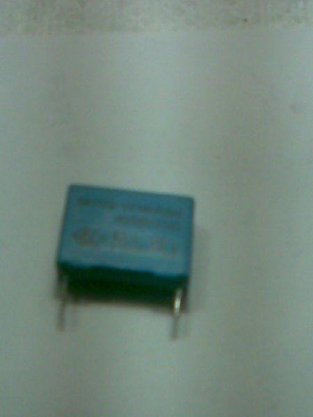

LCM3 -hoz kerestem alkatrészt és a fiókban találtam egy pár kondit. Ha jól sejtem az első képen stiroflex a másodikon MKP kondi van? Ezeket lehet használni a műszerhez. Bocs a képekért. Köszi a segítséget.
A Kép103 -as a stiro, és bármelyik használható. Az MKP-ben is fólia kondi van.
(Amit eddig szétszedtem, az mind az volt.)
