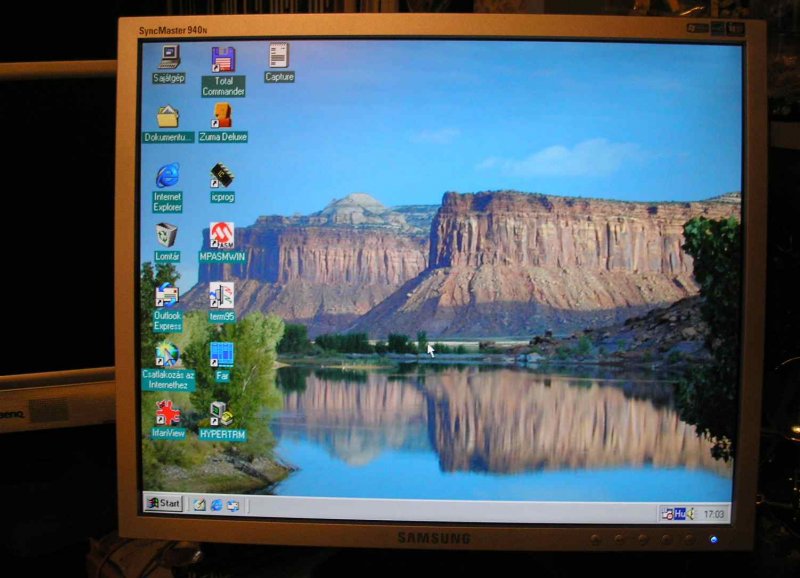

Újra megy a Samsung SyncMaster 940N. Ma megjött az inverter trafó, a cseréje után teljesen tökéletesen működik a monitor. Kicsit aggódtam, hogy talán mégsem a trafó, de mostmár tudok örülni a sikeres javításnak.
Néhány felvétel a működő monitorről.

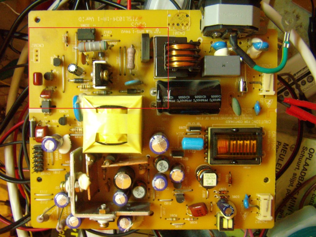

Kaptam ma egy IBM LCD monitort azzal a panasszal, hogy nem indul a monitor csak nagyon ritkán, és néha villognak a csövek. Egyből táp gondra gyanakodtam. Elhozták és szemügyre vettem. Sajnos a táp panelnek nincsenek feltüntetve a feszültség értékek amiknek lennie kéne. A főpanelre 3.3V-nál nagyobb feszültség nem megy. Gondolom ez már eleve érdekes. Ennél mind csak kisebb, 1, 2.2 V és ilyenek jellennek meg és ezek is ingadoznak. Sajnos már a tápon is van pár smd alkatrész. Szerintem valahol a trafó primer oldalán ütött be a csőd, mivel sehol semmit se lehet mérni a szekundereken. A primer oldalon található pár BC tranzisztor egy FET és egy 8 lábas kapcsolóüzemű IC, na meg jópár ellenállás és kondi, és egy visszacsatolás optóval. Szerintetek hol kell keressem a hibát a primer oldalon (FET, tranyók, IC) és hogy? Vagy egyáltalán bármi vélemény az általam felállított diagnózisra jó lenne. Sajnos felszíni károk nem látszanak. Köszönöm elore is.
Mi a típusa?
Pár kép. Remélem ezekre az adatokra gondolsz. Az első képen a tápegység paneljének hibás, primer oldala van.
A szokásos elkócserékkel végeztél?
Nem Csak egy elektrolit van a panelon, vagyis kettő, de a puffer az funkcionál. A "nem elektrolit" kondikat kicsit nehézkesebb lesz helyetesíteni, de azok elvégre nem száradhatnának ki, vagy más is történhetett? És ha az az egy elektrolit kiszáradna ennyire leromolhat a hatásfoka? Lényegébe 50 beindításból egyszer mutat életjelt.
A tápegységben csak kettő elkó van? Kérlek készíts még képeket a panel(ok)ról.
A bekeretezett rész a primer oldal. És ahogy nézem a pufferen kívüli másik elektrolit elkó is csak szűrésnek van betéve az IC-nek. Több elektrolit elkó nincs.
Ha jól látom akkor van egy pár púpos kondi is, azokat is cserélném.
Akkor ezek mik? Savanyúcukorkák? Bizony, szinte mid rossz (púpos).
De ezek a szekunder oldalon vannak már és már a trafó szekunder leágazásainál nem mérni semmit, csak nagy ritkán. A hálózati puffer meg nem púpos és hibátlan, 315V-ot mérek rajta. Nem azt mondom, hogy a szekunder oldali kondik mind épek, de már a trafó szekunder oldalán nem észlelni semmi működésre utaló jelt, ebből gondoltam, hogy a primer oldalon van a fő gubanc, és ott csak két elkó van és kivettem és megmértem és jók.
Ha a szekunder oldalon nincs sima egyenfeszültség, hanem nagyfrekis impulzusok a kondihiba miatt, akkor a tápegység szabályzása is csődöt mond. Cseréld ki az elkókat (mindet), és figyeld meg jó lesz.
Rendben. Amúgy ha egy kondi púpos az mennyire biztos, hogy hibás is? És ha a kondikat kiveszem, mérek zárlatot és kapacitást és megegyezik a rajta feltüntetett értékkel?
Cseréld ki őket. 105°-osat építs be! Most nem a filozofálás ideje jött el!
