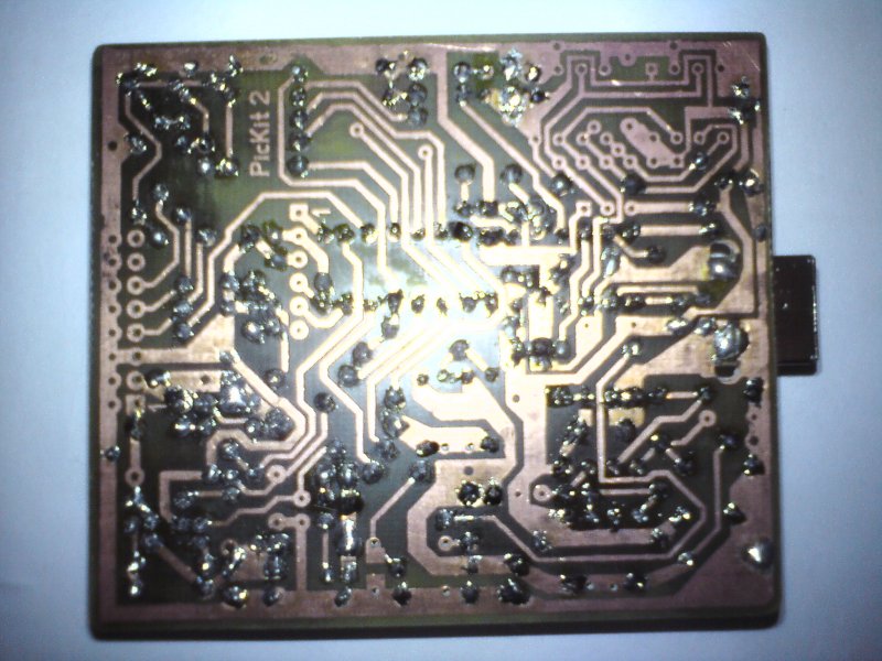

Többen kértétek privátban a pickit2 fotóját, ezért most közzé teszem.
Nagyon szép munka.Gratula
![]() Melyik rajzból készült?
Rajz nem készült, közvetlenül nyákra terveztem. De a nagy titok a klónok elkészítésénél az, hogy nincs titok.
Még tervezni sem kell! Van egy Microchip progi (amit mindenki használ) és csak azt kell megnézni, hogy az mit csinál. Túlságosan sok kapcsolástechnikai lehetőség nincs!
Most tanulmányozom a Hp41C által publikált klónt.
A február 11-én megjelent verzióról van szó: "A második, javított, kibővített verzió... Javítások: - L1, R40 a +V_TGT -re kötve," Itt akadtam fel, mert a Microchip rajzán valóban így van, de nem értem miért kéne a Vpp-t a +V_TGT-ből előállítani. Nem lehet, hogy el van írva a rajz, és valójában a+5V_USB-t kellene használni? Azért is gyanús, mert a +5V_USB nincs pufferelve, a +V_TGT pedig duplán is van.
- Az eredeti rajzon az L1 a +V_TGT -re van kötve, az előző verzióban én rajzoltam el... Watt klónján is oda van kötve. - A +5V_USB szűrése a másik lapon a C5-tel történik. Szia
Közben kikutattam az eredeti Pickit2 panel fotóját, azon látható hogy tényleg a +V_TGT-n van.De hogy miért, az még most is rejtélyes előttem.
Ui:a nyákterved nagyon szimpatikus.
Idézet: „nem értem miért kéne a Vpp-t a +V_TGT-ből előállítani.” Azért, mert van olyan PIC, aminek a Vpp feszültsége megegyezik a Vdd-vel(pl. 3,3V-os típusok). Ilyenkor a Vpp pumpa nem megy, csak kikapcsolódik a Vdd fesz az L1-en keresztül. Nyílván ilyenkor az 5V-os USB fesz nem felelne meg!
Na így már értem! Sajnos még nem tartok a 3,3V-os eszközöknél. Köszönöm a fejtágítást!
Az enyém ilyen lett. A 2 IRF még ki lesz cserélve normálisan tüskesorra, meg az ICSP csati még nincs rajta. Hp41c: Az lenne a kérdésem, hogy normál üzemben, a J5-nek nem nyitva kell lenni? Mert ugye ha zárva van, tehát rajta van a jumper, akkor az R40 párhuzamosan van kötve a tekerccsel. Nem az a lényege a jumpernek, hogy amikor pic nélkül teszteljük a panelt, akkor R40 megvédje a Q4-et? Vagy rosszul értelemezem a pdf-ben leírtakat, vagy ennyire nem értek hozzá (lehet), azért kérdezek. Üdv
Az L1 és R40 felcserélve van beépítve, beméréskor vigyázni. A kontroller nélküli mérésnél a Q4 tönkremehet... Normál üzemben zárva kell legyen, nyitott állapotban csak R40 marad a kollektorkörben. Szia
Hűű köszi! Erre nem gondoltam. Az a baj, hogy ketten néztük a rajzot (nyáktervet) és nem tudtunk rájönni, melyik hová megy. Majd megpróbálom megcserélni, vagy ha így marad, akkor nekem nyitva lesz a jumper, pic nélkül úgysem használom. Köszi mégegyszer. Üdv

Ezt készítettem!
Azért egy szakácstól gondolom ez nem is rossz. (elsőre) és hibátlan ![]()
Ne igyál előre a medve bőrére barátom. Attól hogy az USB 5V-jára fixen rákötött zöld LED világít az csak annyit mond hogy van az USB-ben feszültség. Amíg nincs benne a firmware és nem tesztelted le, addig ne mond rá hogy hibátlan. Nah de nem akarom elvenni a lelkesedésedet. ![]() Nyugodtan építsd csak meg ezt az égetőt: WLPT_Vpp_Mini_v4 vezetékkel összelógatva panel nélkül. Úgyis csak egyszer fogod használni. A használatát az "1-es verzióban": WLPT_Vpp_mini részletesebben leírta a tervező: Watt mester. Érdemes elolvasni mindkettő leírást részletesen. Ezt az égetőt a szintén Watt által megírt égető programmal: WattPICBurn v4.25b vezérelve LPT porton keresztül 100%-os biztonsággal fel tudod programozni a 18F2550-t. Ez a progi csak 18F-eket kezel. Én is ezzel égettem először az én PK2-met. Igaz nekem a (szintén) Watt által tervezett PK2-m van. Sok sikert.
