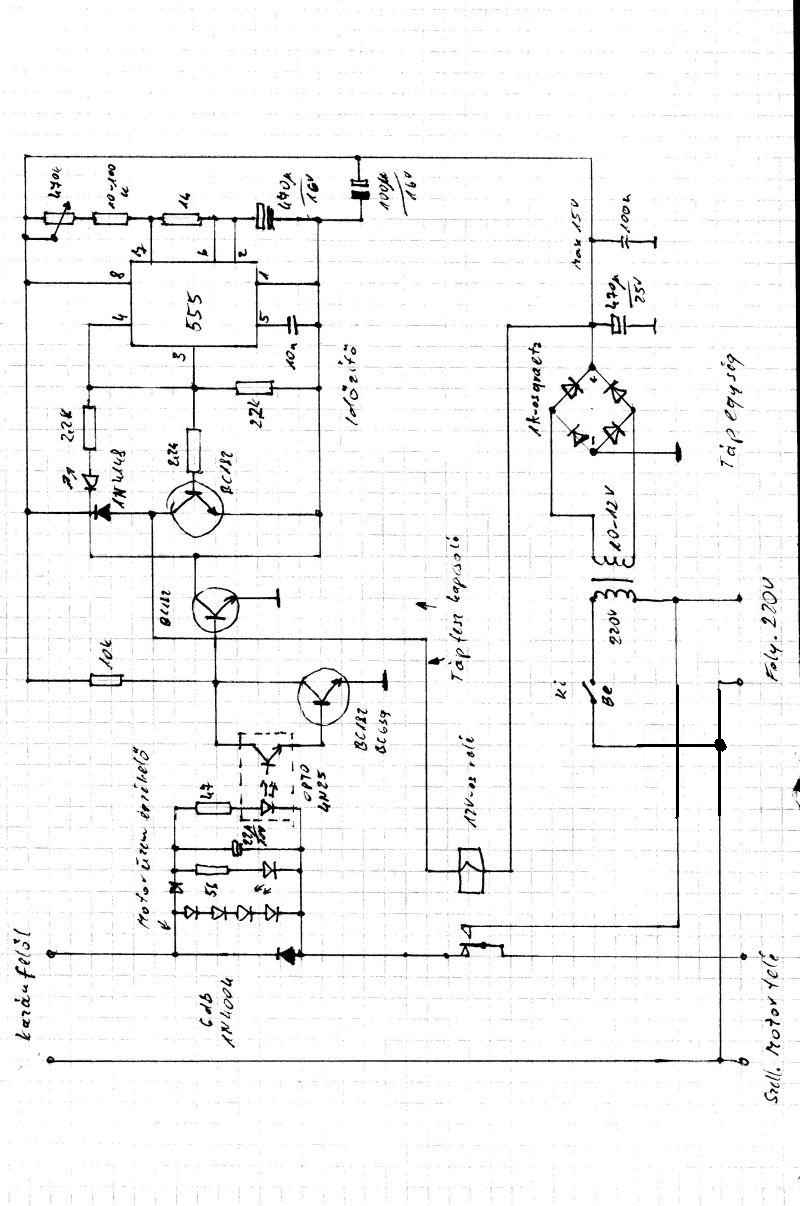

Egy olyan egyszerű kapcsolásra lenne szükségem amely a kazán szivattyújának a késleltetett kikapcsolását csinálja ez az utánkeringtetéshez kellene. Szóval röviden megkapja a 230v-ot a szivattyú és elindul de mikor eltűnik a 230 akkor még megy egy kis ideig amit be tudok állítani egy potival erre kellene egy egyszerű és lehetőleg olcsó kapcsolás. A szegítséget előre is köszönőm Üdv: Smileyking

Nekem van valahol egy ilyen rajzom, még anno a karborobot kazánhoz lett "kifejlesztve" ha még aktuális holnap estére megkeresem neked, ha kell. Biztosan működik mivel akkor kb nyolc-tíz példányba meg is építettem.De annyi kérdésem lenne, hogy a szivattyú mekkora teljesítményű ( normál házi vagy valami nagyobb)?Írj ha kell!
igen érdekelne nagyon megkösszönném ha nem nagy kérés amúgy csak egy normál szivattyú

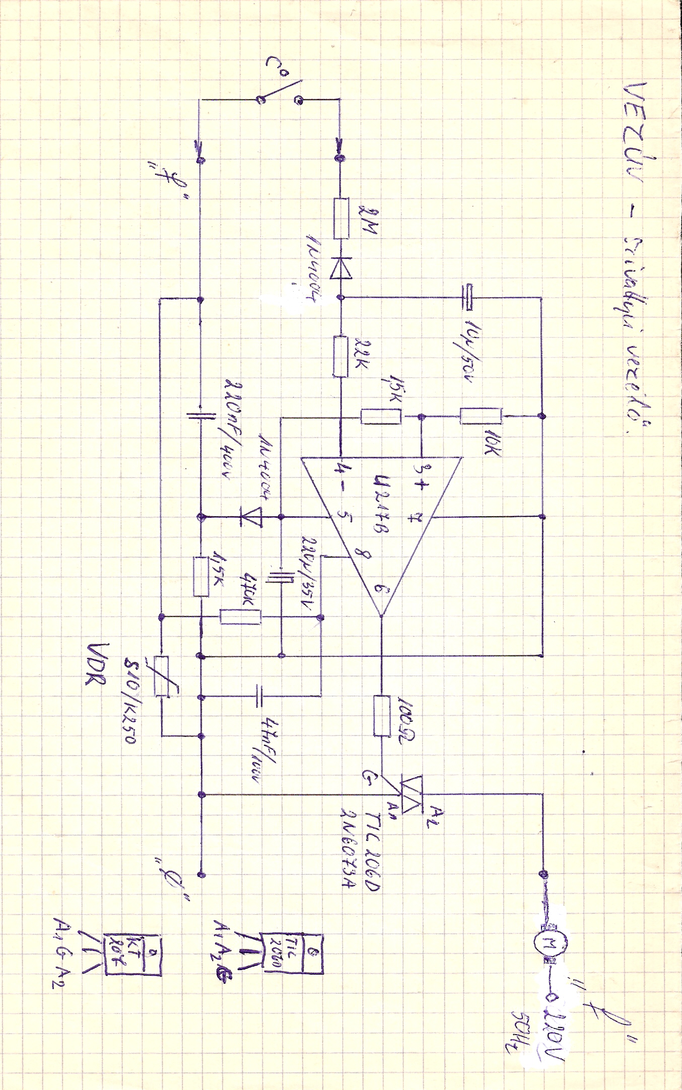

Ez egy gyári megoldás, bár nem kombihoz. A FÉG-es kombihoz van valahol rajzom, de most utazom el és nincs időm keresgélni. Magáról a IC-ről biztosan találsz a neten anyagot. Én is onann vettem, de most azt sem találom. Valahol a TELEFUNKEN honlapján keresd, vagy a keresőbe írd be az U217B IC nevet. Ha a FÉG-es is érdekel és esetleg nem találsz az IC-ről anyagot, este visszatérhetünk rá.
igen érdekel estére várom köszönöm
Udv: Smileyking
Méret miatt két lépésben küldöm. Ez az első.
Ime a második a VEZUV-os panelrajzal együtt. A panelrajz nem kimondottan formatervezett, az eredeti gyáriról másoltam annó régen egy négyzetrécsos papírra, de azért a méretek is kivehetők. Olyan régen, hogy ez még nem tartalmazta a VDR, feszöltségfüggő ellenállást. Mindenképpen ajánlott bele, mert anélkül nem bírja a viharokat, főleg ha az erős villámlással jár.

Nekünk egy Carborobot típusú kazán üzemel otthon,abban hasonló megoldás van.Amikor leáll a szénadagoló rostély forgása,(230V-os motor)az elszívóventillátor még kb 3 percig megy.Ha jól emlékszem egy 555-össel,és egy relével van megoldva, de ha érdekel a rajza,előtúrom,mert megvan. Üdv

Hosszú keresés után előkerült az igért rajz. Nekem is karborobot utánszellőztetőt működtetett. ma gyorsan megépítettem, mivel a régi ák még több relét (jelfogót) is tartalmazott. Itt mellékelem a rajzot de ha nem nagy baj csak scannelt rajz, mivel így gyorsabb. Ha gondod van vele írj, addig nem szedem szét és így könnyebben tudok segíteni, ha elakadsz
