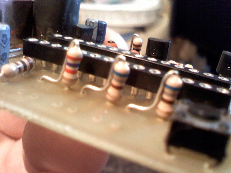

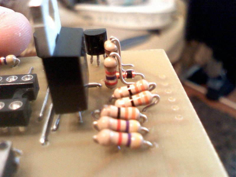

Sziasztok!!
Nagy nagy örömömre sikerált összerakni a PicKit2 Klónt. Fel is dugtam a kompira és máris világítani kezdett a zőld led. Csak annyi lenne a gondol. hogy a Pickit programer nem látja. de ahogy nézegettem csak 16-os picek vannak benne, 18F2550 nincs benne mivel töltsem rá a meghajtó Pic firmware jét? ja és az sem baj, ha eláruljátok, hogyan üdv szabolcs Kevesebb enter-t, kérlek! --vicsys

Itt a kis drága!!

Még annyit, hogy ha program, vagy PIC nélkül bedugod, akkor két tranyó is tönkremehet... Közben látom, hogy két helyen is kérdezed ugyanazt, nem mellesleg csupa kisbetűs mondatkezdésekkel!

Igen megpróbáltam máshol is feltenni a kérdéseimet, hátha megkapom a választ a miértjeimre. Bocsi a kisbetűs mondatkezdésért és a kissebb, nagyobb hibákért, de annyira felvoltm tegnap ajzva, hogy már nem is néztem mit is írok. A tranyók meg híbátlanok, "szerintem". (Megnéztem őket.) De ha ki is ment volna akkor sincs gond, mert erre az esetre minden alkatrészből vettem 10 darabot leszámítva a Pic-et, az csak 2 darab van. Egyépként mindenkinek köszönöm a válaszokat és a rengeteg segítséget "hasznos volt". Watt nak meg külön köszönet a linkért. (Meglátásom szerint az SMD-s készítgetést még hagyom kicsit, mert a 2mm -es alkatrészeket nehézkesen fogom meg, még csipesszel is.) Üdv SZabolcs
Nem is az SMD miatt, illetve az áramkör miatt, inkább azért linkeltem, mert leírom benne az élesztést, ami nagyjából azonos a szilva féle egyszerűbb klónnal, de legalább is a firmware feltöltése az ugyanúgy szükséges.
A tranyók azért mehetnek tönkre(most sem azt írtam, hogy tönkrementek!), mert a program hiányában a tranyók összenyithatnak, mivel nincs külön lehúzó ellenállás egyik bázison sem és az sem biztos, hogy a PIC hogy indul "üresen". Ennek nem kell feltétlenül megtörténnie, csak már előfordult ilyen. De szerintem menjünk vissza a PK2 topicba...

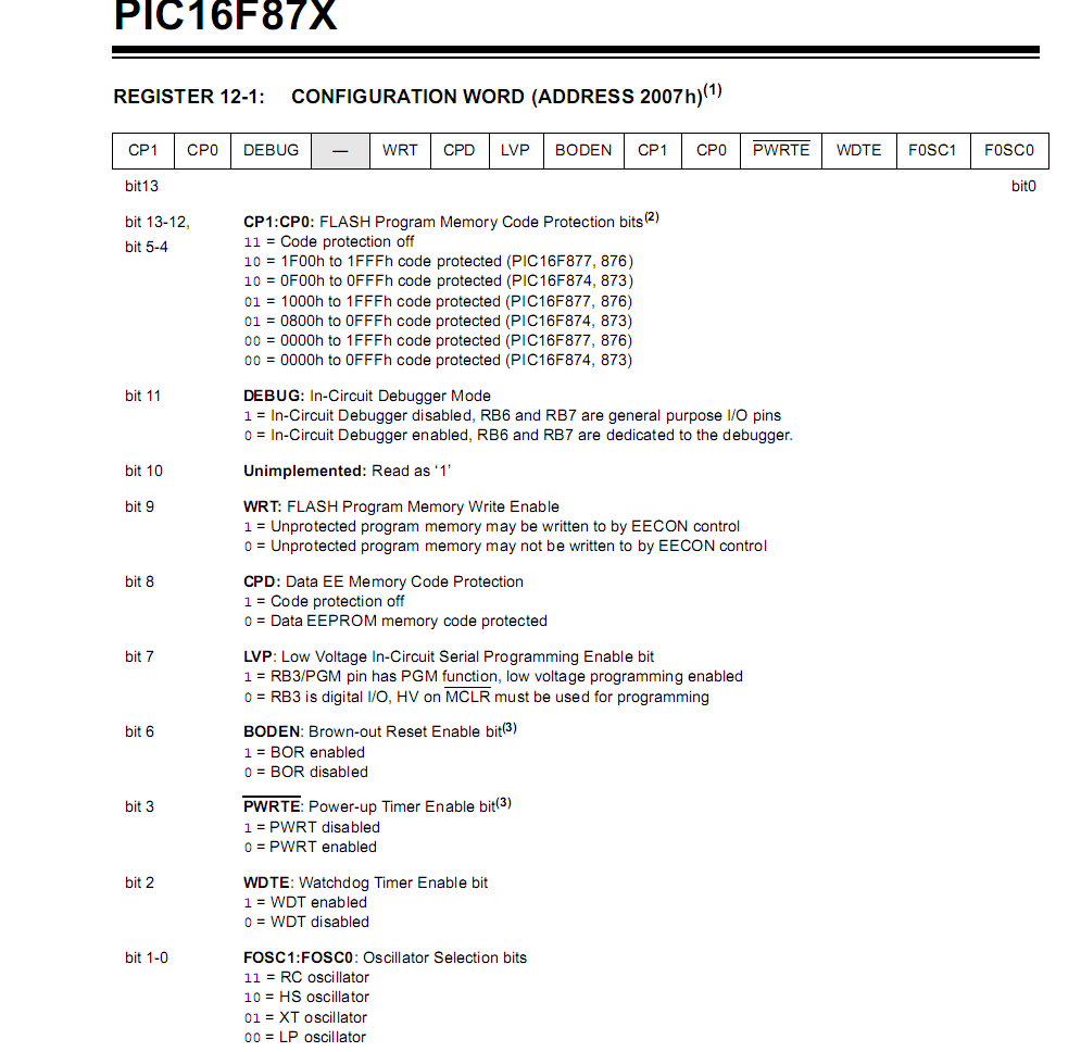

Még nagyon kezdő vagyok, néhány ledvillogtató progit írtam, de minden programom kb 2 másodperc múlva újraindul.Miért van ez? Köszi.
Watchdog? Kapcsold ki a WDT-t a konfigban. (Milyen PIC?) Esetleg a forrást csatold(Tallózással)!

Pic16f877 mikroc-ben programozom.
Csatoltam a konfigurációs regisztert. Azt nem tudom, hogy mikroc-ben hogyan kell ezt beállítani, nézz utána a helpben!
