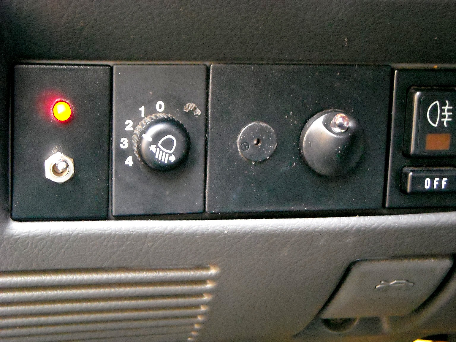

Na, befaragtam az Echo-t. Ízelítőnek 1-2 képet is töltök fel.
Tapasztalatok: - A vaterán 10000.- olcsóbban vettem (számlával) mint egyéb üzletek hirdetésében szerepel. - Muszáj akksira kötni (bár ez szerepel a leírásban is) Automatikusan kapcsol be. - 4db. fejet lehet rákötni. Tehát hátra is lehet tenni 2db.-ot. - Mind a fejek, mind-pedig a "beltéri egység" kábelei elég hosszúak, tehát nagy kocsiban is kényelmesen elér. - A fejek kengyeléhez gyárilag 2 oldalas ragasztó szalagot adnak. Mivel a kengyelen van gyárilag 2 kicsi furat, én csavarral rögzítettem fel. Egy kis odafigyeléssel, házilag 1-2 óra alatt be lehet pattintani a helyére. A legmacerásabb a fejek elhelyezése. Ja, és lepróbáltam HMJ teszterével. Kültéren, borús időben, félig merült 9V-os elemmel 3,5-4m-ről fel lehetett izgatni a kicsikét. ![]()

Remélem a héten, de ha nem jön össze megyek "bótos" tesztre.Többen is mondták hogy szívesen megmérik, csak hát az idő. Sajnos dolgoznom is kell valamikor, hogy a hobbimat csinálhassam.

Bocsánat, már megint úszok a dolgaimmal: Csináltam pár képet, ahogy kérted a keretről.
Próbanyákba beleraktam pár 5mm-es ledet, hogy a méret is érzékelhető legyen.

Mennyire vízálló a tartó burkolata? Van valami tömítés, hogy ne follyon bele a víz? A TFDU4300 nem igazán szerencsés Én a hqelektronik.hu-tól rendeltem 5db-ot, így db-ja 1387Ft-volt (1db 1528Ft) Ők beszerzik.
Mi a probléma velük? Ha nem használhatóak, akkor nem kínlódok vele, de érdekelne, hogy pontosan miért nem jók?
Ja a kérdésedre a válasz: a plexi fedél ragasztva volt az aljához, de szét lehetett feszegetni. Ha készen vagyok, akkor azt tervezem simán visszaragasztom jó bőven használva az epoxit és vízhatlan lesz!
