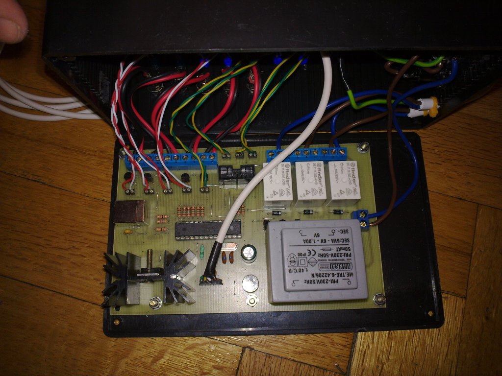

Elkeszult vegre a taviranyitos projektem, gondoltam eldicsekszem vele Tetszoleges taviranyitot meg tud tanulni, majd ezutan 3 db 230V aljzatot + 5 db 5V -os kimenetet tud kapcsolni ki/be. Sleep funkcio van benne (mint a TV-kben, egy ido mulva kikapcsol egy adott kimenetet). USB-re dugva PCrol is lehet kapcsolgatni. Ami benne van kb: atmega8, tsop31233, ft232rl, nyak vasalas, rengeteg szabadido Ha esetleg valakit erdekel konkretabb info, szivesen meselek rola

(#) JZoli válasza libesz hozzászólására (») Márc 10, 2010 /
Helló! Engem érdekelne ez az áramkör! Milyen távirányítót tud megtanulni (freki)? Az a bedugható vezeték a vevője?
Rajz, esetleg az atmega programja publikus? Ha igen akkor azt is elküldhetnéd!

(#) libesz válasza tatabike hozzászólására (») Márc 10, 2010 /
A freki elvileg csak a tsop ICtol fugg, az enyem TSOP31233 ami elvileg 33KHz -hez van, de megy mindenfele taviranyitoval. Arra ment ki a jatek egyebkent hogy ne kelljen hozza taviranyitot csinalni. A doboz tetejen jobbhijan egy s-video csatlakozoval lehet radugni a tsop -t plusz egy LEDet ami felvillan ha ertelmes jelet vett a kutyu...
A cikk elkeszult angolul, a profilomban van egy webcim, arra tessek

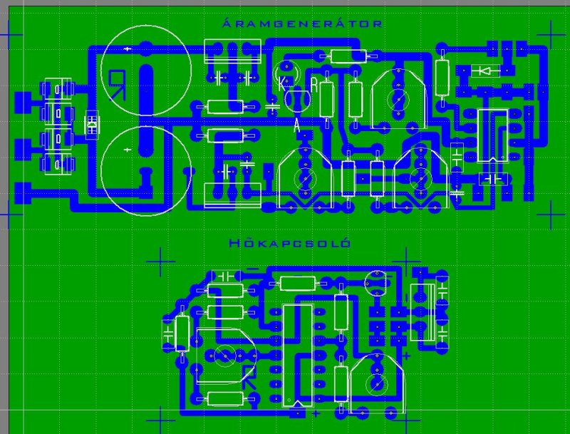

Üdv, nálam pedig egy műterhelés készült, a RT-ben megjelent kapcsolás szerint. Némi kiegészítéssel, váltakozóáramon is működik, trafóhoz ugye, és indikálná, ha a feszültség nem statikus, de ezt a részt még nem épitettem bele. A FET melegedését a hőkapcsoló jelzi... A kapcsolóüzemű tápoknál lehet olyan jelenség, hogy a "nagy" terhelésnél periódikusan szaggatja a kimeneti feszültségét. Ezt indikálandó, terveztem bele ezt a lehetőséget, ha ez olyan frekvenciával történik, ami a műszeren nem látható.
