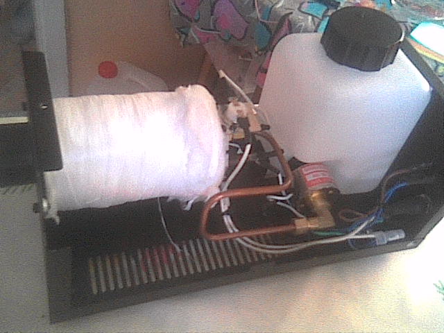

Engem érdekelne a belseje is, ha pár képpel tudnád reprezentáli örülnék neki. Érdekelne még, hogy most maga a kazán hőmérséklete alakítja a löttyöt füstté vagy ahogy a fűtőszálra spricceled (mintha tényleg a rezsó tetejére csepegtetnéd a folyadékot) és az alakul át füstté? Lehet hogy kutya vagyok bakker de nem értem
Valahol visszamenőleg fennt van a gyári gépemnek a belseje...
Nos a vasalós módszerrel én is megcsináltam, de szerintem az elég kezdetleges, gyenge hatásfokú. (vasalótalpra vagy v.mi meleg testre rápermetezzük a löttyöt ha v.ki nem tudná) Nem beszélve arról hogy eléggé pazarolja a folyadékot, meg büdös is. Szóval szar az egész. Ez volt az elsőgenerációs modellem.....
A második a végleges... Egy Energomat automata mosógépből kiszedtem a fűtőszálakat, ami 1000W/db. Ebben a modelben kettő volt, és ezeket használtam fel fűtőtestként. Tehát 2000W teljesítménnyel nem lehet gond. Bőséges A kazán alapjául egy 80 mm átmérőjű vascsövet használtam,és ebbe beletettem a két fűtőszálat. Ezután megcsináltam a lényeget a füst bevitelét. Amit nem bepermetezni meg stb. kell, hanam egyszerűen csak egy spirál csövön végig kell szivattyúzni. A spirál csövet 4*1 mm-es vörösréz csőböl csináltam kb 6m hosszúból, de minél hosszabb annál jobb. (Kb 1500Ft) A cső egyik végén bemegy a folyadék a másikon kijön a füst. Ezután összeraktam és az egészet hogy "homogén" legyen beöntöttem ólommal. Jobb lett volna az alu de az egy pettyet nagyobb hőmérsékleten önthető. Amikor elkészült lehegesztettem. És kész a kazán. A hőérzékelőt egy vasalóból szedtem ki. Ami fel van teljesen csavarva. Tapasztalataim szerint a füstöt folyamatosan tudja nyomni, és kb 4m-re lövi ki. A szivattyú teljesítménye 48W Remélem tudtam segíteni minden füstgépépítő ember nek. (Ha v.kinak van vezérlőhöz áramkör az rakja már fel!)

A szivatyú ami hajtja a füsolajat az milyen fajta vagy miből szerelted ki??? Ja és ha sokáig bekapcsolva hagyod mondjuk 5-10perc ugy hogy nem nyomod a füstöt csak a fütőszál megy akkor nem égeti meg a füst olajat??? Vagy ezért a vasaló hőfokszabályzója a felelős??? És még egy kérdés hogy milyen átmérőjű rézcsövet használtál????És mennyi volt métere??? Ja és az egész cső belsejét öntötted ki ólommal?, fűtőszállal együtt??Előre is köszi |
