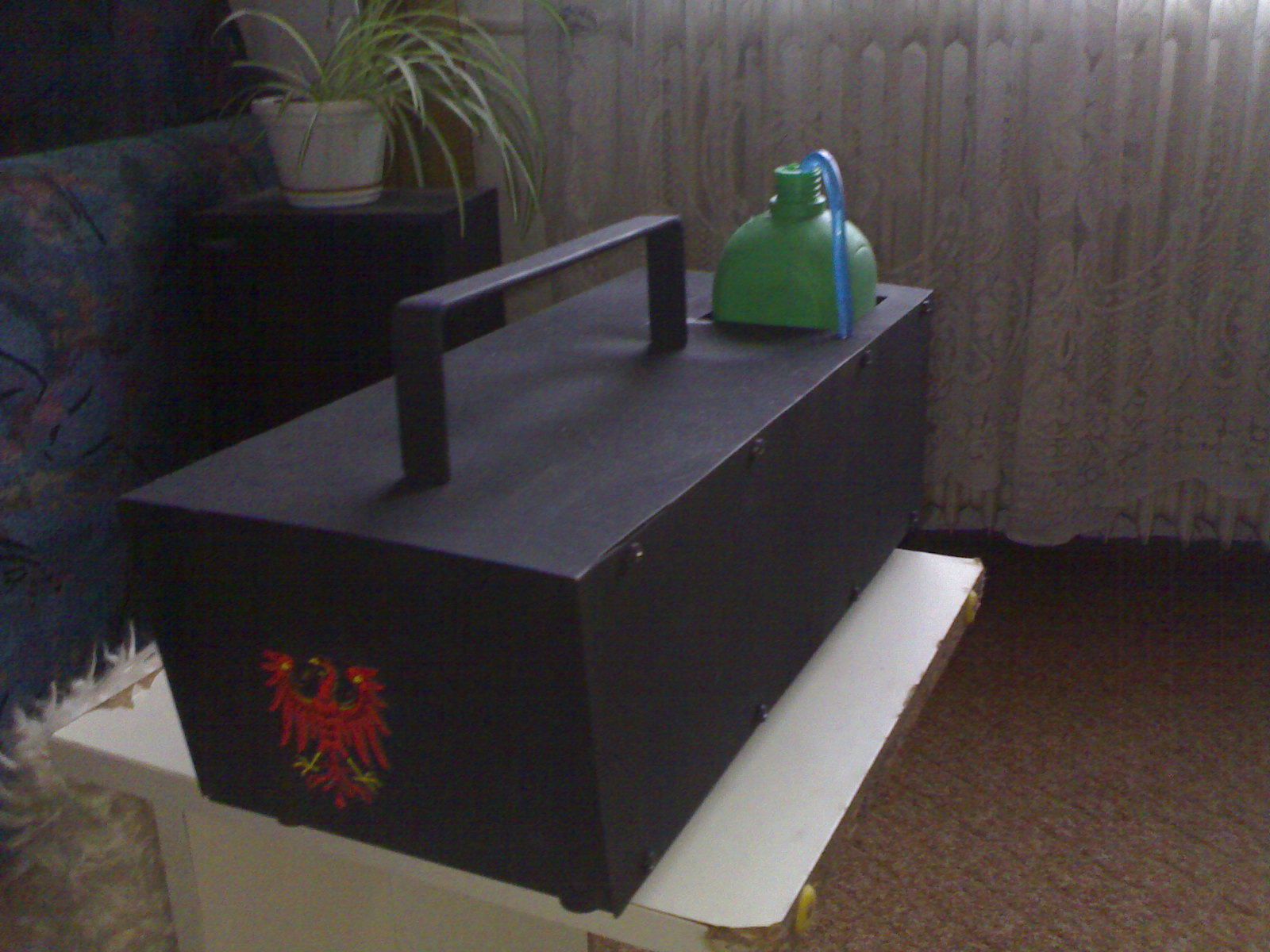

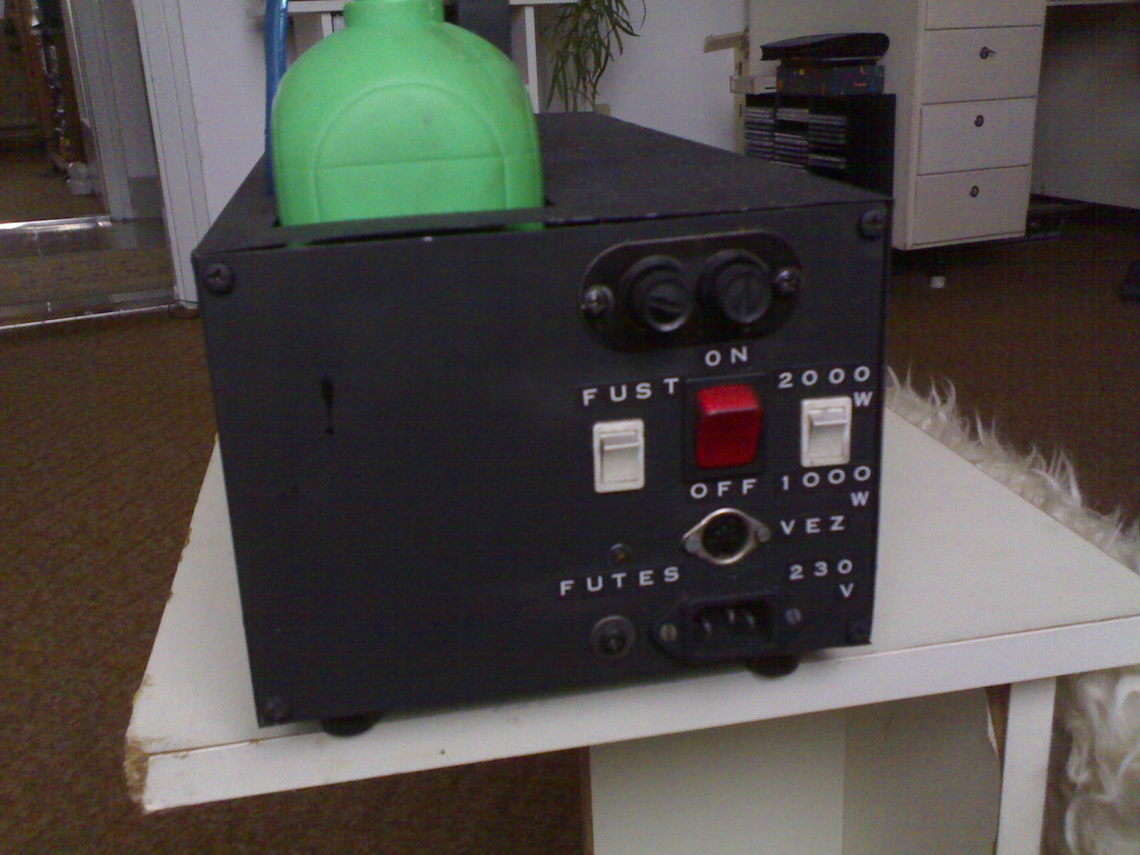

(#) nor-el válasza gorcsek hozzászólására (») Feb 8, 2007 /
Én is készítettem egy füstgépet, tökéletesen működik a kazán is. Már csak a vezérlőt kell megcsinálni de ez már gyerekjáték lesz magához a géphez képest. Ha érdekel v.kit szoljon és megbeszélhetjük.
(#) nor-el hozzászólása Feb 8, 2007 /
Ja és itt vannak a képek.

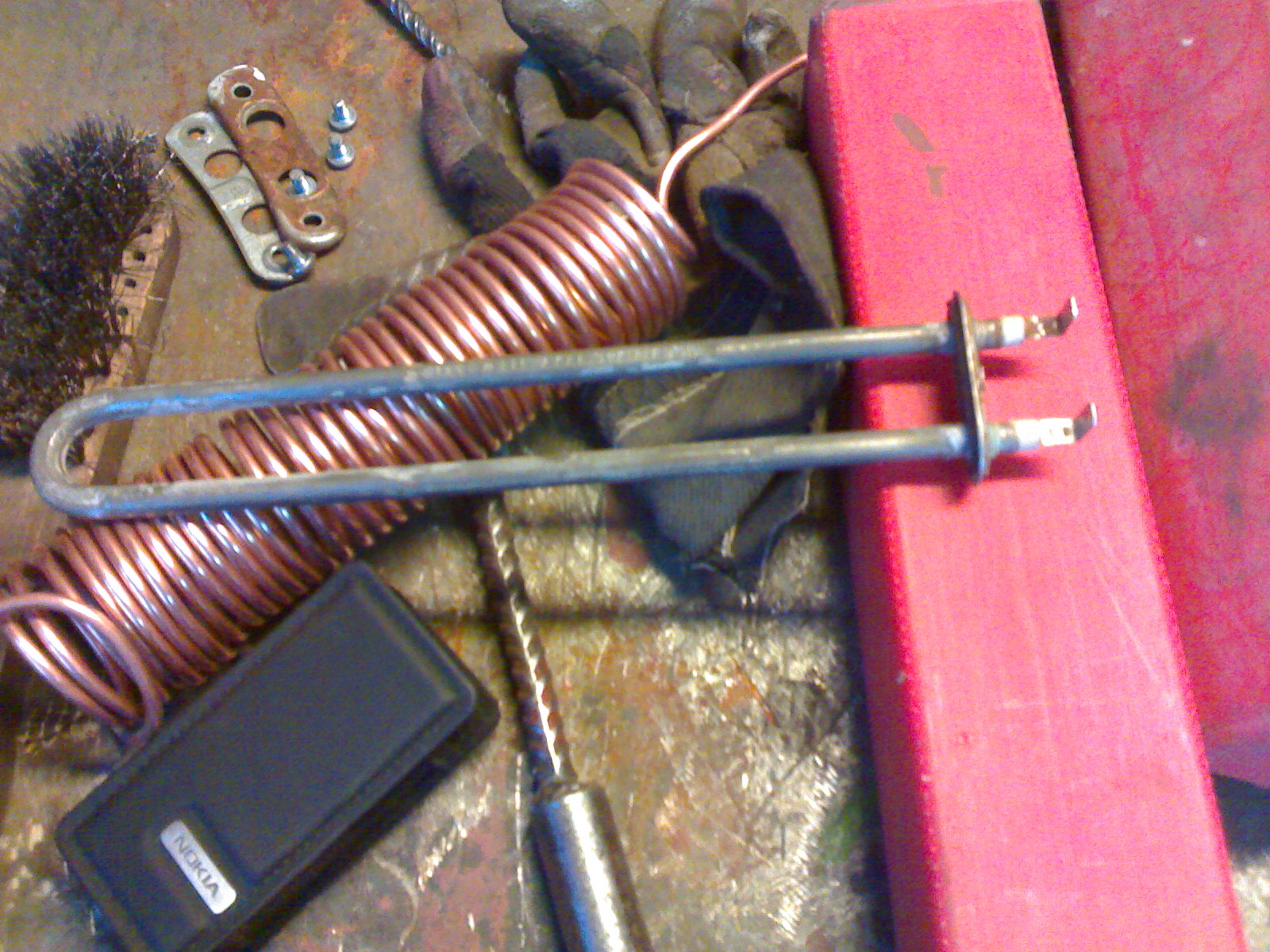

(#) nor-el válasza President hozzászólására (») Feb 12, 2007 /
Nos a vasalós módszerrel én is megcsináltam, de szerintem az elég kezdetleges, gyenge hatásfokú. (vasalótalpra vagy v.mi meleg testre rápermetezzük a löttyöt ha v.ki nem tudná) Nem beszélve arról hogy eléggé pazarolja a folyadékot, meg büdös is. Szóval szar az egész. Ez volt az elsőgenerációs modellem.....
A második a végleges...
Egy Energomat automata mosógépből kiszedtem a fűtőszálakat, ami 1000W/db. Ebben a modelben kettő volt, és ezeket használtam fel fűtőtestként. Tehát 2000W teljesítménnyel nem lehet gond. Bőséges
A kazán alapjául egy 80 mm átmérőjű vascsövet használtam,és ebbe beletettem a két fűtőszálat.
Ezután megcsináltam a lényeget a füst bevitelét. Amit nem bepermetezni meg stb. kell, hanam egyszerűen csak egy spirál csövön végig kell szivattyúzni. A spirál csövet 4*1 mm-es vörösréz csőböl csináltam kb 6m hosszúból, de minél hosszabb annál jobb. (Kb 1500Ft)
A cső egyik végén bemegy a folyadék a másikon kijön a füst. Ezután összeraktam és az egészet hogy "homogén" legyen beöntöttem ólommal. Jobb lett volna az alu de az egy pettyet nagyobb hőmérsékleten önthető. Amikor elkészült lehegesztettem. És kész a kazán.

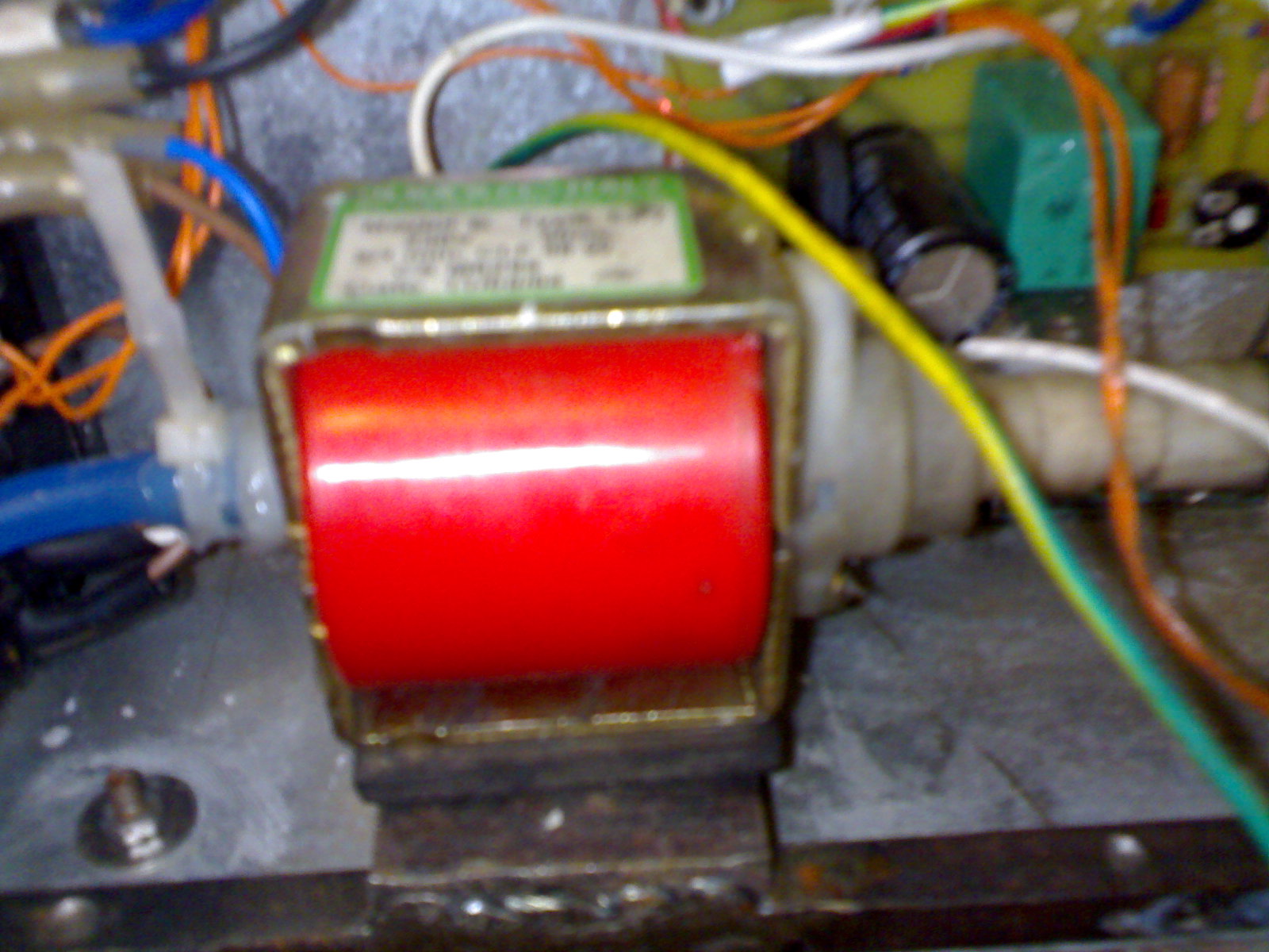

A hőérzékelőt egy vasalóból szedtem ki. Ami fel van teljesen csavarva. Tapasztalataim szerint a füstöt folyamatosan tudja nyomni, és kb 4m-re lövi ki. A szivattyú teljesítménye 48W
Remélem tudtam segíteni minden füstgépépítő ember
nek.
(Ha v.kinak van vezérlőhöz áramkör az rakja már fel!)
(#) gorcsek válasza nor-el hozzászólására (») Feb 12, 2007 /
Engem nagyon érdekel a te füstgéped
A szivatyú ami hajtja a füsolajat az milyen fajta vagy miből szerelted ki??? Ja és ha sokáig bekapcsolva hagyod mondjuk 5-10perc ugy hogy nem nyomod a füstöt csak a fütőszál megy akkor nem égeti meg a füst olajat??? Vagy ezért a vasaló hőfokszabályzója a felelős??? És még egy kérdés hogy milyen átmérőjű rézcsövet használtál????És mennyi volt métere???
Ja és az egész cső belsejét öntötted ki ólommal?, fűtőszállal együtt??Előre is köszi
