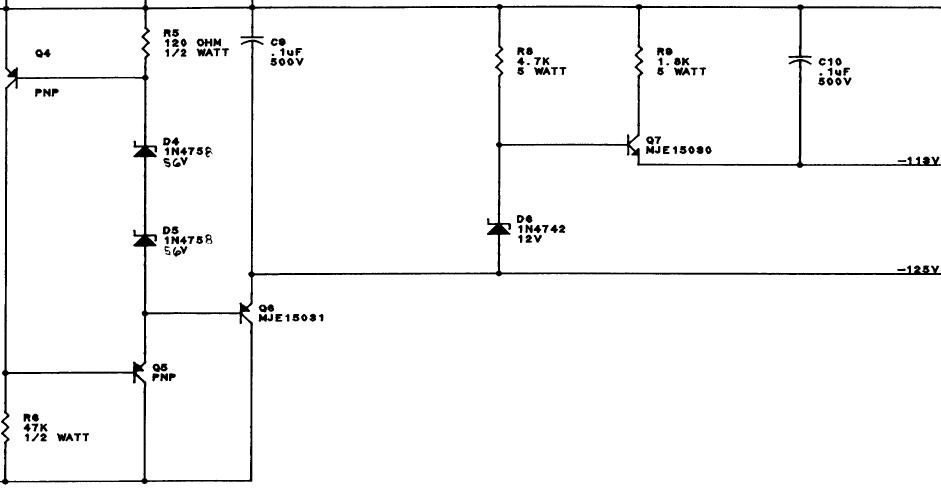

Egyszerű stabilizáló áramköröm van, 110V-os zenerrel kapom meg a kijelzőm meghajtófeszültségét.
Mivel ez a kijelző már a végét járja, emelni szeretném a feszültséget, de állítható megoldást szeretnék. Tehát a kérdés : mit építsek a 110V zener helyére, hogy 110-140 V közötti kimenőfeszültséget kapjak? LM317 szerű megoldásra gondoltam, amely bírja ezt a feszültséget. A kimenő áram 0.5 A max.
Köss a zenerrel sorba egy másikat, pl 27V-ost, a soros ellenállást pedig csökkentsd úgy, hogy az eredeti áram nagyjából megmaradjon.
Ez a teljes áramkör, a 125 V-ot szeretném növelni
140V megy be, plazmakijelző, tudom hogy kifulladás előtti az állapot, azt szeretném belőni, mekkora min fesz. esetén működik jól
pont azt szeretném, hogy állítható legyen, mert ha elég neki a 130V, ne nyírjam feleslegesen 140-el
így át kellene építeni az egész kapcsolást, ezért lett volna jó a zener körben megoldani az állíthatóságot
azért kell a zenernél, mert a 125V-al együtt kell emelni a 113-at is, e kettő között 12V-nak kell lennie

Az egyik 56V-ost cseréld kisebbre, ha lefelé is mennél a fesszel. A 2db 56V-ossal egyébként nem lehet a fesz 125V, vagy nem 56V-osak a zenerek. Mérd meg a zener-áramot, kibírja e a TL431 magában, ha nem, akkor a kis áramkör kerüljön a helyére.
Köszi, ez jónak tűnhet.
Sajnos már régen foglalkoztam elektronikával (pedig tanultam is eleget), kimentem a gyakorlatból. Az 56V zenerek helyett 1.3W-ost szoktam rakni, ennyit biztosan elbír, de le fogom mérni.
Elvileg 113 V körüli ez a feszültség, csak a rajzon még a régi (max.) van feltüntetve.
