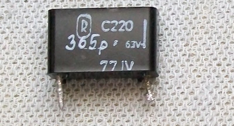

1nF 1%-os stiroflex kondit honnan lehet szerezni, venni?
köszi
(#) Doncso válasza qvasz2 hozzászólására (») Márc 13, 2010 /
Szia, azt hogy venni hol lehet, pontosan nem tudom, de én például úgy oldottam meg ezt a dolgot, (gondolom az LCM3-ba kell majd neked) hogy bontottam ilyen kondit, és megméregettem őket, ha erre nincs lehetőséged, akkor is lehet a műszert utánna kalibrálni, ha nem annyira pontos az az 1nF , de ehhez kell egy ismert értékű pontos kondenzátor. Addig kell állítani az 1nF értékét amíg pontosan nem méri az etalon kondidat.
(#) vargaf válasza qvasz2 hozzászólására (») Márc 13, 2010 /
Én Farnall-nél vettem az LCM3-hoz:
1000 pF 1 %
Az ára 1 Euro, Budapesten a házhoz szállítás ingyenes.

(#) l48 válasza qvasz2 hozzászólására (») Márc 13, 2010 /
Ha a fővárosban laksz akkor a Bosnyák útcában van egy kis üzlet a Nagy Lajos Kir-úttól 100m a baloldalon. Ott volt még egy hete 1 dobozzal.Azonkivül még sok más hasznos máshol nem kapható alkatrész
(#) qvasz2 válasza l48 hozzászólására (») Márc 13, 2010 /
Köszi szépen, megnézem majd
(nyitva tartást nem tudsz véletlen?)
(#) qvasz2 válasza vargaf hozzászólására (») Márc 13, 2010 /
Köszi, végső esetben ez is jó lehet, bár jó drágán mérik!
9-16 h ig biztosan. Egyébként meg nem tudom, hogy pl szombaton nyitva tart-e. Mivel itt az ára 10 ft ha jól emlékszem vegyél többet, hogy ki tudd választani a legjobb értéket. Ha van egy etalon kondid 1-100 nF körül akkor csináld úgy ahogy Doncso irta. Én is úgy csináltam. Szerintem némi korrekcióra minden esetben szükség van. Ma csináltam egy mindhárom aljzatba egyszerre bedugható kis mérő feltétet. Ami nagyon megkönnyiti a gyors mérést, de!. A feltétet egy kétoldalas nyákdarabból készitettem. A viszonylag nagy felületü mérőpontok a kézkapacitástól is több pF változást idézhetnek elő. Nyilván ez mérési tapasztalattal kikerülhető de mindenképpen megfontolandó egy új nyák vagy Pl egy fémdobozba épitésekor. Erre egyébként a készitők már többször felhivták a figyelmet.
A csatolt képek azt mutatják, hogy van értelme pontos és stabil 1000 pF-et választani.
