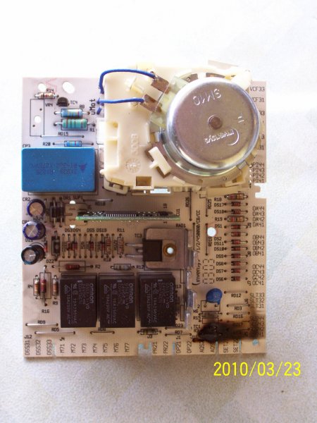

Kaptam egy Whirpool FL 5103 tipusú mosógépnek a vezérlő panelját, amin megégett 2 ellenállás és egy / szerintem/ triak vagy tirisztor.Esetleg ismeri valaki ezt a tipust és tudna segíteni egy kapcs. rajzal, vagy esetleg tudná ezen alkatrészek értékeit? Találtam róla szervíz doksit, de abban erről nem volt rajz.Köszönöm előre is
Hello
Ha estig ráér, akkor megnézem, mert van itthon ilyen panelom, de nem akarom elvenni a kedvedet tőle, de ha ennyire szénné égett az a „triak” akkor valószínű, hogy a procinak is vége. Üdv: Zoltán |
