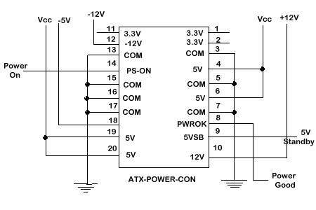

Egy új számítógép tápot hogy lehet életre kelteni? Volt egy nagyon régi tápom ami még úgy működött, hogy bekapcsoltam (a kapcsolón 220 ment át) és akkor lejött rajta a 12V. Kaptam egy új tápot de ez így nem megy. Alaplap nélkül hogy lehet elindítani? ![]()
De csak úgy pörögnek ha a táp zöld vezetékét letestelem. A bekapcsológombra nem reagál.

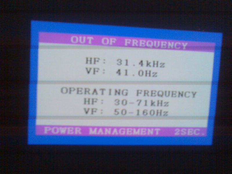

Hello
segitseget kerek ,hogy mi lehet a baj,a kepen lathato,hogy mit ir ki a gep.
Túl alacsonyra van véve a képfrissítési frekvencia.
Ezt a monitor írja ki. Az a baj, hogy a gép nagyon kis képfrissítési frekvenciát használ, amit a monitor nem képes feldolgozni. Lehet, hogy videokártya-hiba van a háttérben.

PS-ON-t a földre(fekete) kell kötni. Azt hiszem a zöld az, most nincs kéznél táp.

Szia ! A tápok alaplap nélküli indításánál nagyon oda kell figyelni mert a tápok terhelés nélkül hajlamosak a "megfutásra."Minden táp ágat, (12V 3,3V 5V) terhelni kell.(műterhelés és nem túlterhelés) Az áramok fel vannak tüntetve a táp oldalán.A műterhelések lehetnek pl gépkocsi izzók(12V az 5 volthoz ha találsz jó a 6V-s gk izzó de jó a kerékpár első izzó is a 3,3V nak jó a zseblámpa izzó 4,5V . Egy 250W-os tápnál ez a javasolt műterhelés:
+3,3V narancs max 10W +5V piros max 10W +12V sárga max 15W +5v vsb bíbor max 5W -5 fehér ha van 1W -12v kék 1W Indításhoz zöld a feketéhez. Oda kel figyelned a zárlat elkerülésére mert nem biztos hogy a védelem működik már ha van. Sok sikert
