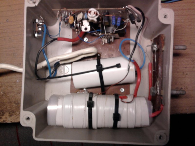

Uraim itt szeretném meg mutatni miért nem szabad mechanikus alkatrészeket nyílt szikra közzel szerelt villanypásztorba tenni .
Itt látszik mire képes az ózon képződés, az egyik kép egy potmétert ábrázol.
Nem az akkusav gőzei ették meg az alkatrészeket? Láttam már hasonló esetet, akkor az akksi volt a bűnös.
Hi
Nem, hanem a gazda istállóba telepítette,üzemeltette és az ammóniagőz (trágya gőz) ette meg. Ezért nem szabad istállóba tenni. Én egyik készülékbe sem tettem se potit se kapcsolót igaz az enyémek mind zárt szikra közzel voltak gyártva de akkor sem. A bennük lévő áramköri lap viszont lakkba volt mártva. Az szerintem ilyen alkatrészek mind hibaforrások.
Tehát akkor ammónia, és nem ózon.

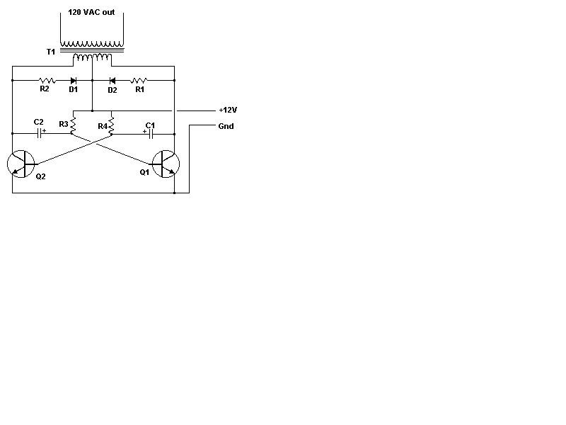

Kezdek nagyon elkeseredni.Valahogy nem akar nekem ez sikerülni.Üresjáratban kb 5-6 mm (kevés) szikra van,ha már helyére van téve a cucc akkor már szikra nincs több mint 1-2 mm.Ha meg le testel akkor utána ki-be kapcsolás után működik megint az az 1-2 mm szikra.Ez most még mindig csak próbapanelon van,de a legelső verzió (legelső oldal pdf dokumentum) nyomott 12-13 mm szikrát üresben de az is csak 12 V 1 A adapterrel.12 V 500 mA-rel meg sem nyikkant.De az inverteres szörnyen rossz lett.Sztem áthúz valahol a próbapanel.A rendes panelt lézernyomtató hiányában nem tudom megcsinálni.De valahol van itthon nyák készítéshez fekete szalagom,köröm stb.De azt nem tudom hogy kell használni.Az inverteresből melyik a végleges verzió?Nyák terv,áramköri rajz stb. Köszi!
Próbáld meg a táp pozitív felét használni testnek. Akkor hogy alakul a szikra?
ami csatolva van inverter az jó lenne a villanypásztorhoz?
