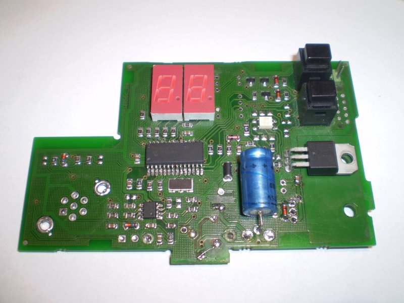

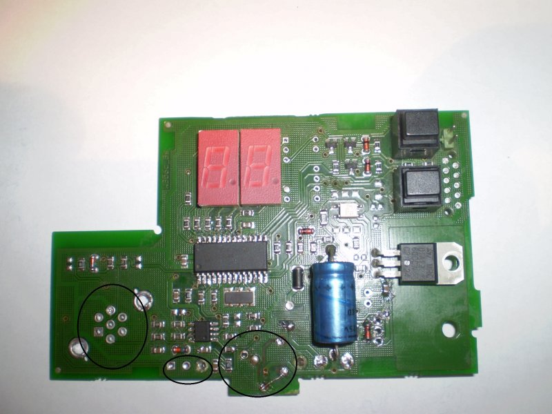

(#) Peti.Janka hozzászólása Márc 23, 2010 /
Sziasztok! Valaki látott már olyan panelt amit mellékelek? Van benne egy pic 16f876 meg egy mcp602 müveleti erősítő, a pic meghalt benne, megy 2 dolog hiányzik a panelröl ezeket bekarikázom, az érdekelne, hogy oda mi megy vajon? Esetleg kapcsrajzot tudna e valaki? A müveleti erősítőt kellene feltámasztanom, pic be a progit már megoldanám. A csati csatlakozó kiosztás érdekelne még esetleg, bár az szint biztosra rudom. Amit nem karikáztam be azokat már én bontottam le. Előre is köszi mindenkinek! Ja és ez elvileg a wsp 80 as vezérlője.
(#) kiborg válasza Peti.Janka hozzászólására (») Márc 24, 2010 /
Szétnézek cégnél, de nem ígérek semmit, elméletileg van ilyen wellerünk.
