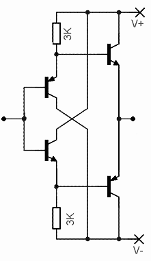

Valaki használ ilyen diamond buffert valamire ? Milyen ? Én arra gondoltam teljesítményfokozatot csinálok vele, műv. erősítővel meghajtva...
(#) Mayan válasza Mayan hozzászólására (») Márc 22, 2010 /
Hmm. Ez is egy diamond kapcsolású buffer / power follower:

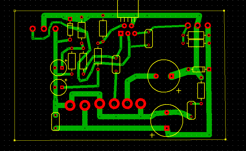

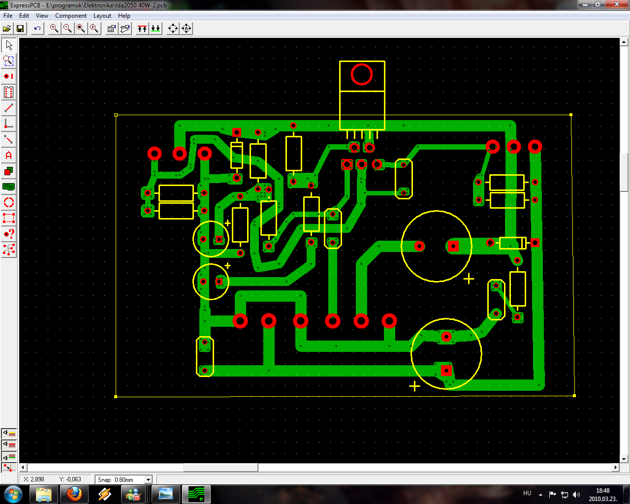

(#) doomkiller válasza kadarist hozzászólására (») Márc 23, 2010 /
Megcsináltam a tervet úgy hogy középen van az IC. Átnézné nekem valaki légyszi?

(#) kojo válasza doomkiller hozzászólására (») Márc 23, 2010 /
Szia! Ne haragudj fel tennéd azt a rajzot amiről te dolgozol, mert valami igazán nem gömbölyű. Az én kapcsolási rajzomra nem hasonlít.

(#) doomkiller hozzászólása Márc 23, 2010 /
Szia! Az a rajz amit te küldtél az + - tápos , amit én akarok csinálni azt csak +, GND. Legelőször megcsináltam a tieddel aztán csak néztem, hogy mi van mert a kapcsolási rajzon nem úgy vannak az alkatrészek. De most végeztem a rajzzal.
Na! Most már meg van az R8,9 is. Úgy nézem minden ott van a helyén. De próbálj meg egy kis rendet csinálni azon a panelon mert most elég nagy a káosz. Ha ez az első panelod akkor inkább még gyakorolj rajt. Igyekezz, hogy minél kisebb legyen. Az alkatrészek pedig szépen sorakozzanak egymás mellett. Természetesen az ésszerűség határain belül.
Egyébként én is valahogy így kezdtem. De én Protel1.5-el (a mai napig is ezt használom) és volt egy nagyon jó kollégám aki sokat segített.
(#) doomkiller válasza kojo hozzászólására (») Márc 23, 2010 /
Én még nem próbáltam a Protelt de most kipróbálom. Mire megcsináltam ezt a nyákot azt hittem megőszülök, annyira nem egyszerű mint aminek látszik.
(#) hapro válasza doomkiller hozzászólására (») Márc 23, 2010 /
Sprint layoutban lenne vagy max 30 perc, ha a program kezeléssel van a gond, de inkább csak 10.
Én is próbáltam az ExpressPCB-t de nem jött be. Sőt talán én ragadtam le ennél a kb. 15-éves piroginál, de a protel újabb verziói sem. Ez nekem nagyon bejött. Holott ezen se használom ki a teljes tudását mert nem is ismerem. Jó ez így nekem!

(#) Mayan hozzászólása Márc 24, 2010 /
Sziasztok, jó ez így ? Előerősítőről hajtva, AB-oszt. power buffer. Elég szépen szól, teljesen hideg marad. Van valami hibája bármilyen szempontból ?
