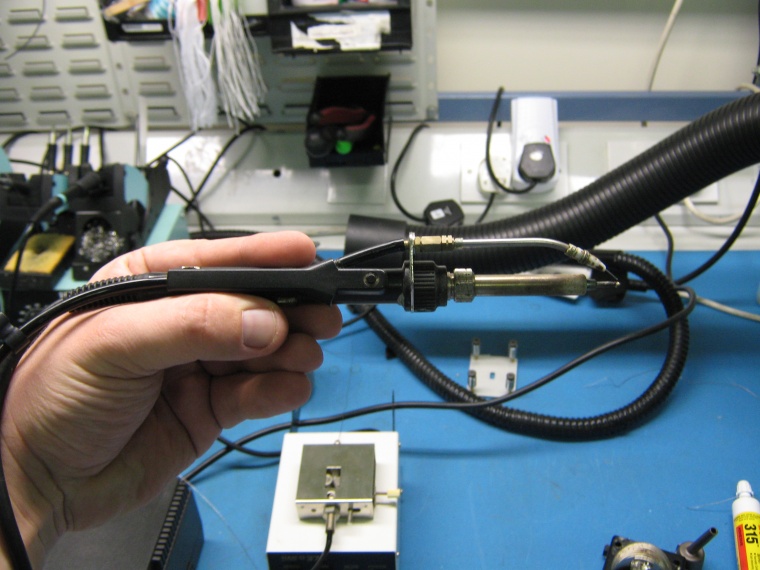

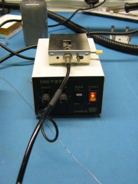

Ha kevés a kezed vagy gyorsan akarsz és szépen PTH forrasztani akkor egy automata ónadagoló jól jön.

Ez sem rossz dolog, ezt tovább fejlesztve, lehet kapni ón adagolós pillanat pákát, nem olyan vészes árba, de az igazi a fentebb említett páka lenne, de az nekem drága egyenlőre, vagy építeni kellene egy ón adagolót,kattogós wellerhez, vajon nehéz lehet?

Ez az adagoló jó bármelyik normális pákára csak egy megfelelő felfogatóelemet kell barkácsolni. Van lábkapcsolója is tehát nem kell a gyári nyomógombos felfogatás mindenhova. Drágának mondjuk drága.
De ha egy nagy foglalatot kell forrasztani akkor jól be lehet állítani az, hogy mennyi ón kell egy forrasztáshoz és nagyon jó eredményt lehet vele elérni. Van hozzá egy léptető számlálóm is, így ha egy 260 érintkezős csatlakozót kell forrasztanom akkor a végén igen egyszerűen meg lehet tudni, hogy esetleg kimaradt egy.
