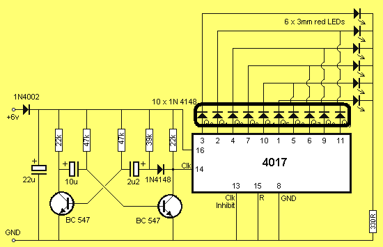

Az lenne a kérdésem,hogy a kisebb áramköröknél ki lehet hagyni a diódákat?pl:1n4148,persze csak ha nem egyenirányításra van.

ki lehet hagyni ebből a kapcsolásból az 1n4148-at?
Nem egy, hanem 11 darab 1n4148 van.
A 3-as és 1-es lábra kapcsolttat igen, de akkor a hozzákapcsolt LED-ek nagyobb fényerővel fognak világítani. A többi 9 darab kell. A bekeretezett 10-ből 8 darab diódás VAGY kapu. Két-két IC-kimenetet kapuz egy-egy LED-re. Ha nem lennének, akkor a kimenetek tönkremennének a rövidzáraktól.
Nem. Szemmel láthatóan azért vannak odatéve, mert 1-1 ledet két kimenet vezérel. Tehát az ic kimeneteit védik.

Amúgy már megcsináltam és működik rgb ledekkel is meg sima ledekkel is,csak kellett volna másba is,de inkább nem veszem ki mert nyákon van.
