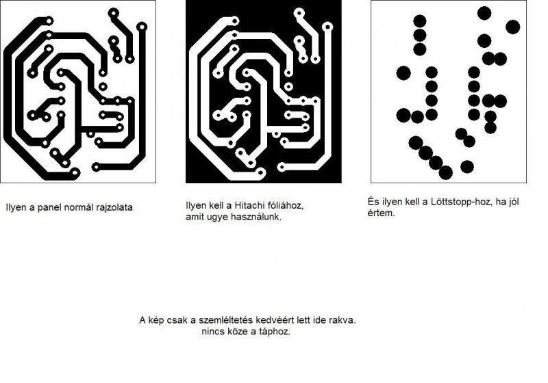

(#) emmzolee válasza gulasoft hozzászólására (») Ápr 8, 2010 /
Hello
Kérdezni szeretnék tőled néhány dolgot.
Az Octamexes lötstopp fólia az negatív? Vagy pozitív az is mint ez a kék amit szereztél?
Ennél az marad meg előhíváskor, amit nem ért fény?
Másik kérdés. Hol van pontosan az a cég Kispesten, ahol 19. ker. Vak Bottyán u. 30-32. ?
Kit kell ott keresni? Vagy hogy megy a dolog? Ha pendrive-on ha odaviszem a pdf-eket, akkor úgy ok?
Holnap meg próbálok odajutni most már tényleg.
(#) gulasoft válasza emmzolee hozzászólására (») Ápr 9, 2010 /
Küld el emailban, mert akkor mire odamész addigra kész is van.
Igen az octamexes lötstop is negatív, de vigyázz, mert a lötstopnál nem negatív film kell hanem a lötrétegről egy sima film, hisz az a lényeg, hogy mindenhol "beégjen" az uv-től a fólia kivéve a forrszemeknél, tehát a forrszemek maradnak feketék. Ezt gyakran megszívtam az elején. Nehéz megszokni, hogy egy negatív filmet igazából pozitív nyomattal kell levilágítani.
nyomda
(#) emmzolee válasza gulasoft hozzászólására (») Ápr 9, 2010 /
Értem.
Csináltam egy Móricka rajzot, hogy hogy lenne jó szerintem a lötstopp maszk. Nézzél rá légyszi, hogy így gondoltad-e.
igen ilyen, illetve arra még figyelj, hogy írd meg nekik, melyik legyen az emulziós rétegen, mert az a réteg az aminek rajta kell lenni a nyákon, és akkor a fólia vastagsága nem játszik szerepet.
Ehhez a topot tükrözve kell kirakni, a bottomot simán, és csinálj eagle-val egy szöveget, amin az van pl. hogy "az emulziós réteg felől ez a szöveg olvasható legyen" és ezt tedd rá minden pdf oldalra, magarán ebből a szövegből is csinálj egy pdf-et és ezt a pdf-et fel tudod használni bármikor.
Azért kell ezt a szöveget eagle-ből megcsinálni, mert annak az inverz ps illetve sima ps generálója két színű ps-t csinál amiből kétszínű pdf lesz, és egyszer morogtak, mert a pdf editorral tettem rá a szöveget (ott gépeltem be) és az meg true color szöveget rakott be (hiába volt fekete a szöveg) és elrontotta a kétszínű pdf-et, és nekik kellett valamit matyálni.
Persze megcsinálják, csak 360 forintért még dolgoztatni is őket...
