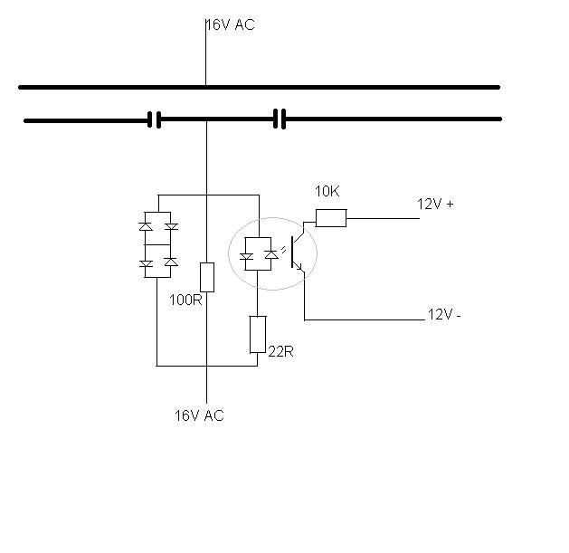

(#) _JANI_ válasza Lecsókaa hozzászólására (») Ápr 6, 2010 /
„Értem. Akkor a hidat vegyem ki, és a 22R-es ellenállást cseréljem ki 15R-es 1-5W-osra?
És a 100R-eset hagyjam?
A kapcsokásban most sincs sok haszna a graetz-hídnak.
Nyugotan kivehető a kapcsolásból.
A 100 ohm helyett 15 ohm 1W - 5W-os ellenállás tegyél.
A 22 ohm -ost el kell távolítani ( 0 ohm. ).
S ha csak nem egy másik tranzisztort vezérelsz az optocsatóval, akkor a 10K-s is átgondolásra szorul.
Az lenne a legjobb ha a te igényednek megelelően méreteznéd az áramfigyelő ellenállást! Azaz mérd meg a motorjaid áramfelvételét és a legnagyobb áramhoz méretezd a söntellenállást. Igazádól az optocsatoló LED-je(-i) határozzák meg a fölső áramküszöböt. Az optocsatoló jelerősítéséből adódóan akár 2-3mA LED-áramnál is adhat még a forotranzisztor értékelhető jelet.
(#) vilmosd válasza _JANI_ hozzászólására (») Ápr 6, 2010 /
„A kapcsokásban most sincs sok haszna a graetz-hídnak”
Hol latsz itt graetz hidat? Az ketszer antiparalel dioda a feszultsegvesztesegek behatarolasara. Ha nem erted inkabb ne irjal semmit. Csak azert van ott, hogy a 100 ohm-on eso feszultseget maximalizalja 1,2 voltban. Lehet nagy aramfelvetel a sinen es akkor a 100 ohm-on nagyobb lehet feszultseg mint ami a mozdonyra esik. Ez pedig nem jo se a LED-eknek es se a mozdonynak .
Udv Vili
(#) _JANI_ válasza vilmosd hozzászólására (») Ápr 7, 2010 /
„Hol latsz itt graetz hidat?”
Lásd mellék.
„Az ketszer antiparalel dioda a feszultsegvesztesegek behatarolasara.”
Ha neked úgy jobban tetszik ám legyen...
„Ha nem erted inkabb ne irjal semmit. Csak azert van ott, hogy a 100 Ω-on eso feszultseget maximalizalja 1,2 voltban. Lehet nagy aramfelvetel a sinen es akkor a 100 Ω-on nagyobb lehet feszultseg mint ami a mozdonyra esik.”
Én úgy tanultam annak idején, hogy az árammérésre ( és talán ebben az esetben a jelzésre is )
A LEHETŐ LEGKISEBB ELLENÁLLÁST KELL HASZNÁLNI!
Ezzel is csökkentve a veszteségeket! Ha jól van méretezve az ellenállás akkor a védődiódák ( nevezzük így :gumicsirke: ) csak a LED elől vennék le a feszültséget, ami marad az vagy elég vagy nem. S Az áramkör megrajzolása sem mondható túl profinak. Hmm.
„Ez pedig nem jo se a LED-eknek es se a mozdonynak .”
Vagyis teszerinted nyugodtan bárki megépítheti a szóban forgó kapcsolást?
De ha esetleg kicsit visszaolvasol, akkor láthatod, hogy én a REED-csöves áramrelét javasoltam! Ott csak egy pár menetes áramtekercs kell és kész is. Nincs se védődióda, se az ellenállásból adódó sebességvesztés, ami az alacsony sebességnél igencsak számít.
vilmosd! Volt villanyvasutad!? :miaz:
Üdv: _JANI_
(#) vilmosd válasza _JANI_ hozzászólására (») Ápr 7, 2010 /
Hali
Az antiparalel dioda az nem graetz egyeniranyito hid: Graetz. A hid kapcsolasnal a ket-ket ellentetes pontokra kapcsolunk feszultseget. A 100 ohm-os ellenallas erteke meg fogja hatarozni a megszolalasi kuszobot. Ebben az esetben kb 10-12 mA ez az ertek (fugg az opto LED nyitofeszultsegetol). A diodakkal viszont behataroljuk a maximalis feszultsegesest, ami 1,2 V. De ezek vegul alapveto elektro ismeretek. A REED rele viszont nem hiszem hogy 12 mA-nel megmozdulna. Regen alkalmaztuk szgk potkocsi iranyjelzo visszajelzonek, de ott azert sokkal nagyobb aramok folytak. Szerintem a kapcsolas mukodik igy ahogy van.
Udv Vili
Ps: nem volt villanyvasutam, de a 70-80-as evekben mar csinaltunk az ismerosoknek PWM-es iranyito pultot.
(#) lapose válasza vilmosd hozzászólására (») Ápr 7, 2010 /
Pedig az egy Graetz aminek összekötötték a pozitív és a negatív kivezetését. Össze rakhatod 4 db diódából is, de sok gyári kütyüben eleve diódahidat raknak oda.
Viszont az igaz, hogy nem vehető ki a kapcsolásból.
