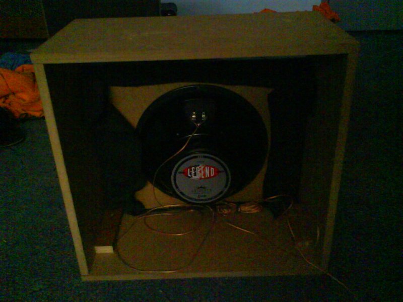

(#) csoka69 válasza ZSozsóó hozzászólására (») Ápr 10, 2010 /
A Gain potinál 470pF, utána az osztónál 470K Ohmos ellenállások/100nF.
Source kondikat nem raktam még, de megpróbálom.
Az enyém csak tisztát tud, mit változtassak akkor?
Kicsit erős a mélye, de még nem a saját végfokán/hangszóróján próbáltam, még csak"ideiglenes állapotban" van, itt a hétvége...
Szerintem egy fokozatot még kaphat, mert ha leveszem a gaint, akkor elég halk...
Most hogy benne van a dobozban sokkal lejjebb csökkent a sziszegése/zaja, és a ház még nincsen letestelve a hálózattal.
Alakulgat az elrendezés is, az egyik képen látszódnak a jelölgetések.
A Lead csatornába csak J201 esek a jók?mert az 250HUF/db és jövőhét csütörtökön jönne meg, itthon van 1dbJ201 em, meg 4 db 2n3819-em így nem lesz olyan nagy túlvezérlés, megépíthető?
(#) ZSozsóó válasza csoka69 hozzászólására (») Ápr 10, 2010 /
Köszi az infót, sajnos volt egy ilyen félelmem nekem is, hogy alacsony gain állásnál szép csillogó a hang, de nem elég hangos. Már tervezem is át a nyákot egy plussz erősítő fokozattal.
A 470k-kat meg a 100nF -et így akár ki is veheted, nem sok vizet zavar, mert a 100nF az átenged neked mindent. Ha hatást akarsz elérni, akkor szerintem maximum 1nF-ig bezárólag próbálgass oda alkatrészeket. 100pF ről indulnék, 220,470,680,1nF. Ez annyit tesz, hogy a mélyből elvesz, de a kondi és az ellenállások által meghatározott frekitől felfelé már nem. Olyan a hatás, mint amikor húzod le a gain potit. "Kristályosodik" a hang.
A source kondinál érdemes lenne az első fokozatnál nagy uF, az dobna kicsit az amúgy elég kicsi erősítésén, aztán a j201 nél is meg lehetne próbálni, csak úgy már betorzulhat. Ha eztán is soknak találod az alját, akkor a közép/magas tartományt behintheted némi torzítással, ha a j201 µF-jét a nem 22uF, hanem 1µF től lefelé, mondjuk 100nF-el bezárólag blokkolod. Szerintem a jó érték 470nF-680nF ig van, de az 1µF is jól szólhat.
A lead csatornánál ajánlom a j201-et. Csak azzal tudsz szép lead hangot előállítani. Olyan drága? Itt a HE storén nincs vagy a lomexben? Én a lomexből rendeltem vagy 100 darabot annó, darabját 20.- ért. De sajnos azt tudom modnani, nincs más alternatíva erre a jfetre, ez elég kis Ugsoff-al rendelkezik, meg nagy az erősítése.Szerintem a 2n3819 el nem lesz jó, próbálkoztam már abból is csinálni torzítót, de 4-5 fokozat után feladtam, mert még csak lágy kráncs jött csak ki belőle. Kicsi az erősítése, nagy az Ugsoff-ja
Tetszik a láda, meg jó a sasszé is, csak a földelésre figyelj majd, nem mondom, hogy kövesd azt ,amit lerajzoltam, de gondold át rendesen!
