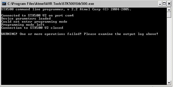

Összeraktam EZT a programozót. Gép fölismerte, drivert telepítettem, de én bascomban szeretném használni, ahhoz meg nincs fönt leírás, és nem tudom hogy melyik programozót válasszam. Mindet végigpróbálgattam de nem akar egyikkel sem kommunikálni. Tudtok segíteni ? Köszi előre is

Ha jól tudom az STK500-as programozóval kompatibilis az avr doper de ha elolvasod a cikket az avr doperről megtudod hogy hogyan kell beállítani és hogy milyen módban kell használni.
Hello, elolvastam a cikket, többször is, és biztos én vagyok a béna de ennek ellenére sem tudom beállítani, hogy bascommal tudjam használni. Lehet hogy nem is lehet ?
Föltettem az avr studiot is mert azt olvastam máshol hogy kell az sck500.exe miatt. De így sem jó mert mikor beállítom és rányomok az égetésre kidobja ezt: ( kép csatolva )
Szerintem ez a programozó egy halva születettt ötlet..
Vegyél vagy csinálj egy rendeset.. stk200 lptre vagy stk500 usb re. avr.tavir.hu-n van készen és rajz is. Az tuti hogy jól működik bascommal is és studioval is. Hozzám 1 honapja jött kb egy srác aki ugyan igy szívot... de nem is lett jó. Szal szerintem felejtős akinek működött az is azt mondja hogy nagyon instabil és bizonytalan. és sokat hibázik.
