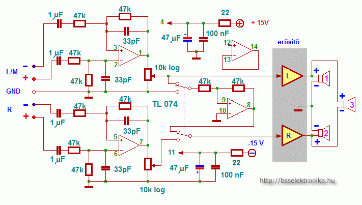

Én pl. azért nem építettem meg (még) mert nem elég egyértelmű nekem ez az egész. Az elején még csak 2 ic és 4 ellenállás volt benne, most meg még hozzárajzolsz mindenfélét, plusz még ahhoz is még hozzámondasz mindenfélét. Ezt így szerintem nem sokan értik meg, pl. én sem. Akkor most az eredeti hip-hop vég jó vagy nem ?
Erre gondolok

(#) highand válasza highand hozzászólására (») Ápr 12, 2010 /
Szia! Mint láthatod, az eredeti hip-hop, az a TEXAS által közölt elvi kapcsolás 1977-ből azt hiszem. Többek között azért elvi, mert ideális feszültséggenerátort tartalmaz a bemeneten és ideális IC-re vonatkozik.
Az én rajzomon a realizált megépített kikísérletezett megvalósítás látható, ami simán potméterről is járatható, hiszen az illesztéseket külön IC-k végzik.
Ettől még az elmélete teljesen ugyanaz, és a gyakorlatban elképesztően másképpen szól, mint a sima TDA-s kapcsolás. Szerintem, sokkal-sokkal jobb, dehát tudod, lehet hogy másnak éppen ez lesz a rosszabb.
