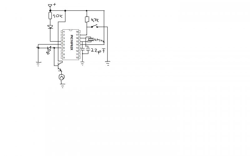

Sziasztok! Írtam egy kis programot egy PIC16F628-ba, ami figyeli a porta, első bementetés, és ha le van nyomva a gomb, akkor kiírja a 255-öt portb-re. Ez így jól hangzik de a valóságban azt csinálja, hogy tápfeszt adok neki és rendzsertelenül össze vissza villog a port-re rakott led... Viszont ha lenyomom a gombot, amikor tényleg ki kéne gyulladnia akkor rendesen kigyullad. Mi lehet a baja? Előre is köszi, üdv!

Szie Peti13! Mi sem tudunk mit mondani a kapcsi rajz es a programod latta nelkul
(#) peti13 hozzászólása Ápr 17, 2010 /
Ahamm. Hát gyorsan összedobtam egy kis kapcsolást, remélem nem hagytam le róla semmit és lehet érteni... Próbapanelra csináltam terv nélkül... A program is ott van. A Delay rutint nem használja, csak bent maradt, és a T4 változót sem. Üdv!
(#) icserny válasza peti13 hozzászólására (») Ápr 17, 2010 /
1. VDD és VSS közé 100 nF kell (közvetlenül a PIC lábaihoz!).
2. A LED-del sorban egy áramkorlátozó ellenállást kell bekötni (470 Ohm - 1 kOhm).
(#) peti13 válasza icserny hozzászólására (») Ápr 17, 2010 /
A 100nFos kondi ott van, csak persze, hogy lefelejtettem a rajzról Áramkorlátozó ellenállást, meg nem raktam mert így se folyik át rajta sok áram. Viszont az a link amit küldtél jó kiindulási alap Köszi!

Tranyo bazis ellenallasa is hianyzik amugy, nem csak a LED-e. Ellenallas az egyik legolcsobb alkatresz, ugyhogy tessek teleszorni az aramkorod
Hát rakok én szívesen, csak nincs értelme... Mármint bizonyos esetekben persze, hogy van, csak most most nem kell mert pont jó áram megy át rajta. Amúgy a hiba azzal a tranzisztorral volt... Kicseréltem egy másikra és most szó-szó megy. Csak a motor nagyon lassan pörög. Most egy BC547B van ott. Ezt találtam. Köszi! Üdv!
(#) peti13 válasza trudnai hozzászólására (») Ápr 17, 2010 /
Mekkora bázis-ellenállás kell elé? Köszi, üdv!

Jo fej vagy, a kapcsolasra meg azt sem tuntetted fel milyen a tranyo De ha az valami atlag kis teljesitmenyu, akkor hasrautesre 1k-val megprobalhatod (de akkor igy elegge varazslasos alapon tortenik minden, pontos ertekert adatlapot kell bongeszni).
„Hát rakok én szívesen, csak nincs értelme...”
Ne beszélj butaságokat! A LED áramát is meg kell fogni valamivel, meg a tranzisztor bázisáramát is korlátozni kell. Nem utolsósorban, a PIC kimenet terhelését is az az adatlapban megadott határok között kell tartani. A többi már az Ohm törvényből számolható...
Ha ezekre nem ügyelsz, akkor ne csodálkozz, ha sorra mennek tönkre az alkatrészek, vagy nem a kívánt módon viselkedik az áramkör. Ez éppolyan fontos, mint az, hogy a programban ne legyenek oda nem illő utasítások, lekezeletlen interruptok, vagy programmegszakításkor mentsük el az interrupt eljárásban módosított változókat, majd kilépéskor állítsuk vissza.
  1. Mekkora bázis-ellenállás kell elé?
Mekkora bázisárammal lehet kinyitni a tranzisztorodat? R = Ub/Ib vagyis nagyon durva közelítésben a PIC kimenő jelszintje, osztva a kívánt bázisárammal (valójában Ub-ből le kellene vonni az Ube nyitófeszültséget).

Majd említsétek meg neki a motorvédő diódát is, bár erre is azt fogja mondani, hogy minek, mert most is forog a motor, csak lassan. Persze, ha a LED nem korlátozná a bázis feszültséget, gyorsabban is forogna... Egyébként ebben a kapcsolásban a bázis ellenállás tényleg nem szükséges(feszültségkövető), sok multiplexerben így használtam közös anódra.

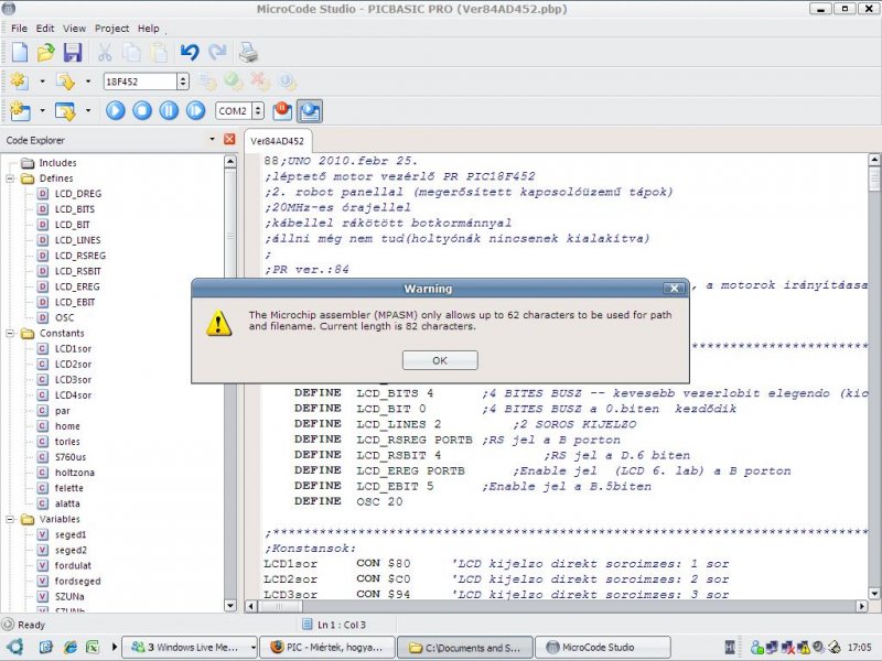

PIC 18F452-es processzorra szeretnék programot fordítani. Microcode studio-ban írom a progrtamot basic nyelven.Mellékletben csatolom a hibaüzenetet. Valaki segítsen légyszi.
köszi.:borvendeg
(#) vicsys válasza borvendeg hozzászólására (») Ápr 18, 2010 /
Aszongya, hogy a file név, útvonallal együtt nem lehet több mint 62 karakter. Szerinte neked jelenleg ez 82 karakter...
Megoldás: Készíts a C: gyökérbe project mappát és abban dolgozz...
(#) vilmosd válasza borvendeg hozzászólására (») Ápr 18, 2010 /
Hali
A szokasos hosszu konyvtarnevek. pl : "c:\ Ez a joska szamitogepenek a c meghajtojanak a dokumentumok alkonyvtara\ezek az en dokumentumaim\ ezek az en fotoim\"
Ha lehet a konyvtarak neveit nagyon rovidre kell venni. ( azok a jo dosos 8.3 file nevek).

(#) borvendeg válasza vicsys hozzászólására (») Ápr 18, 2010 /
Most megcsináltam most más hibát jelez.
fatal:out of memory (pbpw.exe)
Ez mi? Már napok óta szenvedek ennek a programnak a beállításával. Már processzorra már sikerült vele fordítani de erre nem.
